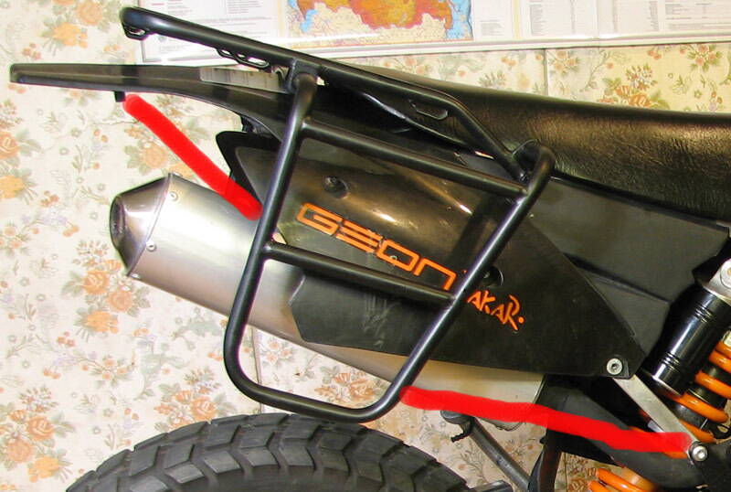

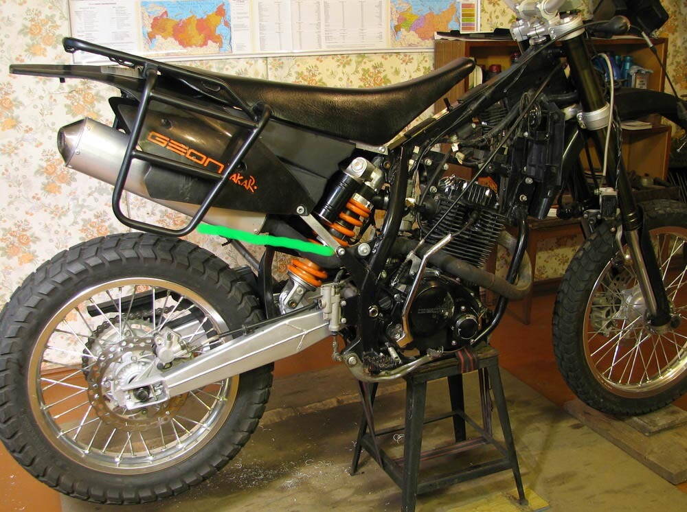

Оказывается, багажник DRZ неплохо вписывается на хвост почти КТМ-ма :D
Ещё бы одну детальку добавить (зелёным цветом нарисовал) и будет нормально. Что скажете?

тогда при боковых ударах будет заминаться нижняя-задняя сторона боковины. можно еще добавить перемычку между левой и правой боковиной. но тогда изделие потяжелеет еще на пару килограмм))

Да. Ну и пусть. Борьба за вес пока не идёт. + 1 кг погоды не сделает. А вот "мотыляние" такой конструкции вместе с хвостом - мне не нравится. Перемычку между правой и левой боковиной попробую втулить сзади-вверху. Лишней не будет.
