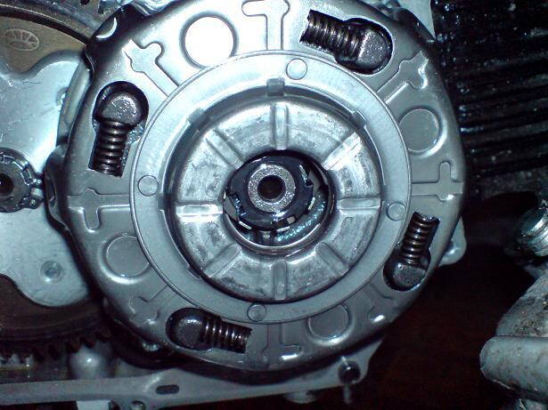

ИИИИИИ так. одометр) 1111 дистанция 540 маршрут Харьков - Сумы -Ульяновка-Белополье и назад)) сломал : задний диск вмятина трещина наверное буду менять весь, узнаю сколько стоит... для начала. И чтото рокотит походу в коробке такое чувство что подшипник но какой и как добратся туда .. надо ли колоть двигло чего оч не хочется но рокот дикий на нейтрали когда кручу колесо рукой , оч похоже на подшипник :evil: :cry: мля . Все подробности завтра.

sergomortinelli писал(а):
задний диск вмятина трещина наверное буду менять весь, узнаю сколько стоит... для начала..
Влетел где-то от души? :shock:
Может, че-то дето отвалилось и затирает об цепь, ну или по какой-нить другой причине шумит цепная передача. Не представляю, каким говнястым должен быть подшипник, чтобы порсыпаться с таким то пробегом... К тому же на эти двигатели, вроде, никогда нареканий не было.

Это точно не цепь шумит. Шото в двигле ... седня вернусь окунусь в мазуту) сниму цепь послушаю без цепи. Влетел и не раз)) Харьков-Богодухов яма на яме. Вобщем дело было так)) когда ехали туда заняло все 7 часов доехали без приключений все гуд когда заправились понял сколько бензича ушло на 255 км 4 литра если правильно посчитал 1.6 литра на 100ку выходит . Назад чуть быстрей за 6 часов ... но это с остановкой на обед и пару перекуров на которые думаю ушло не меньше часа поэтому путь занял 5 часов езды походу. Попали в 2 дождя после первого быстро высохли а после второго никак потому как была мокрая трасса и холодно, но уже близко к Харькову. В дожде кроме мокроты и ветра не нашел ниче страшного.

Рокот, возможные причины:
1. Подшипник вторичного вала (игольчатые) GX HK 1412 (посадочный 14) и Х50 7541 (посадочный 13,5)
2. Цепь ГРМ - иногда рассыпаются ролики натяжителя или пружину натяжителя на шестерни наматывает.
3. Корзина сцепления бъет.
4. Из-за разбитых подшипников может кик старт дергатся (с характерным треском).. у тя как?
Диск - вроде 270 грн... но могу ошибатся... в меньшую сторону... в любом случае - дорога на барик...
Будешь колоть двиг пригодится вот такая приспособа
для снятия корзины сцепления.
И еще - отпишись а лучше сфотка процесс))) Мне скоро предстоит таже процедура.
К ста - у меня корзина на заклепках, а у тебя?
Комментарий к файлу: Это вид корзины сцепления (у моего мопедки).
DSC00220_1.JPG [ 61.89 КБ | Просмотров: 13928 ]
Висьйолый Чибуражко (c) Steel

У меня очень похоже на подшипник... Когда даешь натяг на передачи ниче такого нет .. мож что скажет.. А такую постанову на барике реально купить ? . А Еще прикол резины действительно стало заметно меньше протектора в смысле ) походу совсем не резина, а так название ) Вобщем детально не исследовал седня вечером буду ) лажа конешно потратить на бензич 50 гр и на ремон потом 500))) ну мож не все печально ... А это коробку не расколов не достать ?
СообщениеДобавлено: 06.05.2009 13:16
Сообщения: 148
Зарегистрирован:05.09.2006
к сожалению нет:
1. на барике такого ключа
2. не достать.
на счет резины - у меня стоковая около трех прошла.... как новенькая.... чуть чуть задняя потерлась, но очень незаметно...
