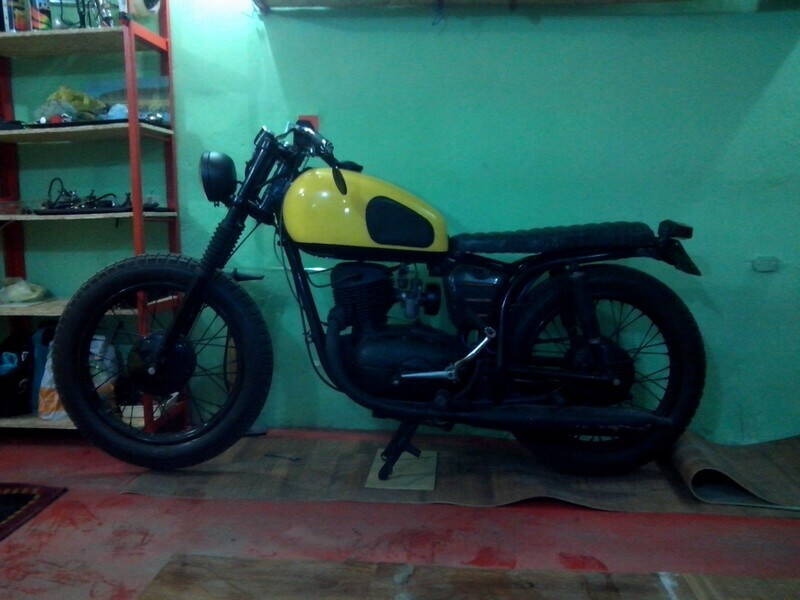

Добрый день.
Обладаю мотом Паннония Т5, который переделываю (вопрос аутентичности не стоит), предстоит замена звезд-цепи, в связи с этим задумался о переходе на 520 звезды/цепь.
Посоветуйте собственно цепь (о-ринг не потяну), и где можно купить звезды?
п.с. сильно не пинайте, в мототехнике я совсем новичек.

Цепь в любом месте. Можешь у Беса взять кроссовую 520. она не O-ring и не дорого. Только с длинной разберись. А вот звёзды можно заказать. Серж вроде делал такое.

кроссовая цепь подороже Панонии может оказаться, простая Ижаковская подойдет. А звезды х.з., измерять все размеры и искать по каталогам.

у Беса - это у кого?
переднюю звезду скорее всего надо заказывать, родная уж очень специфическая (с фланцем) - на фото ржавая она - http://baraholka.onliner.by/viewtopic.php?t=3620006, или можно найти такую?
заднюю тоже пока не встречал.
может знаете кто может выточить и закалить переднюю звезду?
Это у Бессонова Андрея, у которого база мотокроссовая под велозаводским мостом.
Ещё цепи-звёзды найдёшь у Саши Монгола. Он здесь на форуме бывает. :wink:
Звёзды разные раньше делал мне знакомый, но человека того больше нет. :sad:

По поводу цепи и звёзд- не создавай проблему. Если родная звезда пошабашила, то купи другую, в продаже запы на Поню есть. Цепь подходит Явовская, выбьешь пару звеньев. А во что паннонию переделывать собрался?
киньте плиз ссылку где можно купить переднюю звезду на 16, буду очень благодарен.
по переделке - в первом посту фото того что получается, навеяно www.wrenchmonkees.com

Сообщения: 82
Зарегистрирован:26.08.2010
решил остаться на 428 размере, какую цепь выбрать? тут советуют от муравья ставить и менять через 2000-3000 (единственный плюс - цена), но по мне это не самый лучший вариант - жалко звезды, они и так редки.
что посоветуйте?
