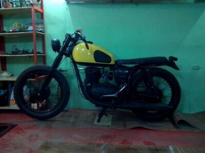

Добрый день.
Обладаю мотом Паннония Т5, который переделываю (вопрос аутентичности не стоит), предстоит замена звезд-цепи, в связи с этим задумался о переходе на 520 звезды/цепь.
Посоветуйте собственно цепь (о-ринг не потяну), и где можно купить звезды?
п.с. сильно не пинайте, в мототехнике я совсем новичек.
IMG_20121203_190641.jpg [ 95.68 КБ | Просмотров: 4780 ]

kop писал(а):
По поводу цепи и звёзд- не создавай проблему. Если родная звезда пошабашила, то купи другую, в продаже запы на Поню есть. Цепь подходит Явовская, выбьешь пару звеньев. А во что паннонию переделывать собрался?
киньте плиз ссылку где можно купить переднюю звезду на 16, буду очень благодарен.
по переделке - в первом посту фото того что получается, навеяно www.wrenchmonkees.com
