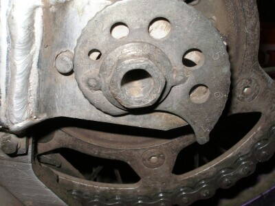

1. эксцентрики цепи должны стоять на циферке "4" или более (иди в гараж и проверь).
2. пластиковый козырек цепи снять и положить на полочку до весны.
3. пластиковый лепесток, который закрывает амортизатор от брызг, снимать только если за него задевает покрышка.

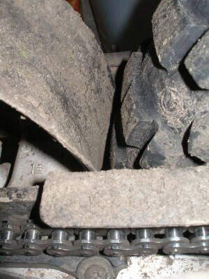

1. Эксцентрик стоит от так (звезда 14):
d01.jpg [ 82.7 КБ | Просмотров: 2382 ]

3. Лепесток даже сейчас слегка задевает за облысевшую сваллоу:
d02.jpg [ 58.9 КБ | Просмотров: 2382 ]

Leemon боюсь, что не встанет. на 12-й передней звезде может быть, и то не факт. надо бы п уменьшить заднюю звезду (скажем, если щас 44/14, то сделать 42/13 - так встанет полюбому) или вставить цепь подлиннее.

Лимон у меня есть цепи без сальниковые могу дать тебе для пятеры удлинишь сколько захочется

Лимон ! Напрашивается вывод: Станет при любых звездах но цепь нада больше, ну если все равно туго будет лезть надо будет шашечки срезать болгаркой. :D

Агрус у Шрека такая цепь, что можно ей мотоцикл обмотать. моя позиция: срезание шашечек не поддерживаю.
