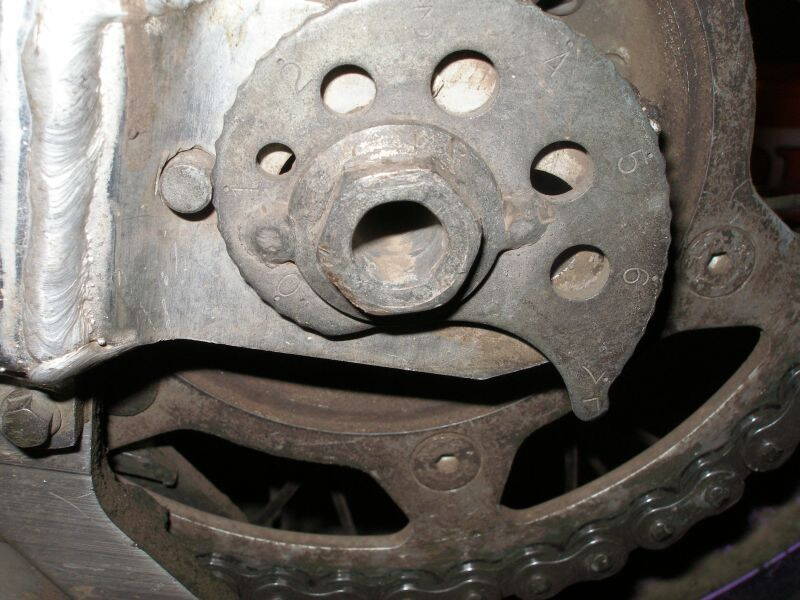

1. эксцентрики цепи должны стоять на циферке "4" или более (иди в гараж и проверь).

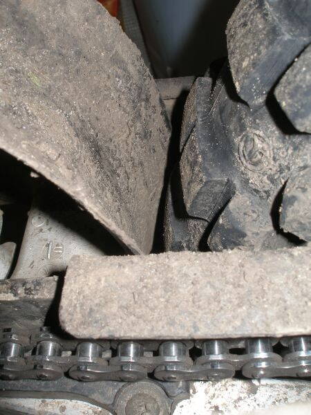

3. пластиковый лепесток, который закрывает амортизатор от брызг, снимать только если за него задевает покрышка.

1. Эксцентрик стоит от так (звезда 14):
d01.jpg [ 82.7 КБ | Просмотров: 2362 ]

3. Лепесток даже сейчас слегка задевает за облысевшую сваллоу:
d02.jpg [ 58.9 КБ | Просмотров: 2362 ]
