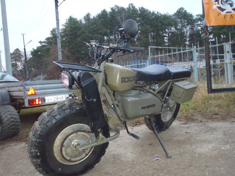

Ещё одна няшка. (мотик не видно за палаткой) :wink:

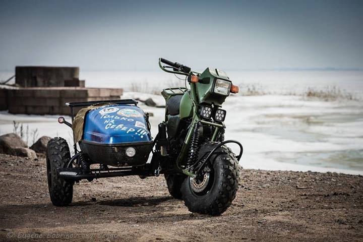

Из свежих новостей от участника "ЛевНиколаич 2013" 16.11.13 Burkutun вот такая няшка (тоже ехала по маршруту):
998809.jpg [ 97.77 КБ | Просмотров: 7801 ]
1441426_613656155347870_1851714567_n.jpg [ 104.53 КБ | Просмотров: 7801 ]
