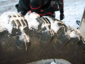

Резину со злым рисунком можно купить у Бессонова (дорого, 100 евро комплект "Митас" С-02). На Барабашке, на Лоске можно найти иногда. :)
Самый дешёвый вариант - Российская "Петрошина" за 300 грн.
Комментарий к файлу: Мелкие надрезы на шипах сделаны "болгаркой".
Петрошина.jpg [ 129.54 КБ | Просмотров: 5466 ]
