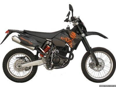

Мне на обслуживание Миня привёз вот такое чудо. Дизайн напоминает КТМ. Мотор, похоже, скопирован с Хонды CRF 230 бородатого года. Прикольный китайчик. Посмотрим, что у него внутри. :wink:
Подробные технические характеристики:
Тип двигателя: 1 цилиндр Привод: цепь
Объем двигателя: 242 куб. см. Зажигание: CDI
Система охлаждения: воздушное Габариты (мм): 2110х810х1220
Макс. мощность: 13,5 кВт/8500 об./
мин Колесная база (мм): 1133
Макс. крут. момент: 14,8 Нм Макс. скорость (км/ч): 130
Степень сжатия: 10,2:1 Масса (кг): 113
Стартер: Электро/кик Объем бака (л): 12
Расход: 2,8л./100 км. Макс. нагрузка (кг): 130
Размер резины: 90х90х19/110х90х17 Тормоза: диск/диск
Коробка: мех. 5 ст. Высота по сидению (мм): 880
Сцепление: многодисковое в масляной ванне Дорожный просвет (мм): 190
338613_11_212.jpg [ 80.84 КБ | Просмотров: 5944 ]
sgcatalog001221_138..jpg [ 185.36 КБ | Просмотров: 5944 ]

Начал перебирать заднюю подвеску. Прогрессии нет по конструкции. Задний аморт крепится к маятнику напрямую. Амортизатор выглядит внушительно и по размерам и по качеству изготовления. Вместо игольчатых подшипников - сайлентблоки. Всё упрощено до предела.
Цепь 520. Без сальников. Соединена на клипсе.
Вобщем, всё по-военному одноразовое. Для однократного использования в экстремальных условиях. Дёшево и без наворотов.
Масло из мотора слил 1,2 литра. Металлической пудры в нём не обнаружил. Только немного мелкого мусора в сетке масляного фильтра (вместо бумажного) - норма для обкатки в 500 км.
сантьяго писал(а):
...но что то мне подсказывает , что замены потребует все....
Да, для профи и прыжков на кроссовой трассе нужно что-то понадёжнее. Да и моторчик нужен более мощный. А для нечастых выездов на природу, на дачу, на рыбалку и т.д. - очень даже подойдёт. Одним словом - бюджетный вариант эндуро, имхо.
