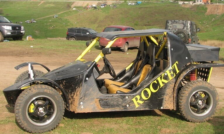

Про багги Rocket сделал сайт: http://serzhuchek.ucoz.ru/
Во дворце спорта сегодня сфотал. Багги сконструировал и собрал в своём гараже Юра Дмитренко. Мотор ВАЗ 21083. Всё остальное - уникальная конструкция. С Юрой вместе учились 20 лет назад в ХАДИ. Возможно, ходовые испытания этого "Дакаровского прототипа" будут проведены в Кицевке в день общего сбора. :smile: Занимайте очередь для прокатиться.
Макс. скорость 150 км/ч. Вес ~600кг. По снегу кроссовой трассы в Черкасской Лозовой и на Харьковской Швейцарии уже опробовано: http://rstcars.com/oldcars/specialtech/ ... 86330.htmlъ
[youtube]http://www.youtube.com/watch?v=SWSMCAHDwaw[/youtube]
Интересная статья по истории строения багги за прошедшие десятилетия тут.
Технические характеристики багги ROCKET
Габаритные размеры
• Длина 3500 мм
• Ширина 1700 мм
• Высота 1300 мм
• База 2450 мм
• Колея перед/зад 1440/1460 мм
• Клиренс 235 мм
Эксплуатационные характеристики
• Число мест 2
• Колёсная формула 4 х 2
• Привод задний
• Сухая масса 595 кг
• Распределение массы по осям перед/зад 30/70 %
• Максимальная скорость 150 км/ч
• Время разгона 0 - 100 км/ч 8.9 с
• Средний расход топлива 8 л
• Емкость топливного бака 20 л
Двигатель
• Модель Ваз 21083
• Рабочий объем 1500 см³
• Расположение двигателя в базе поперечна
• Мощность 72 л.с
КПП механическая, 5 ст.
Шасси
• Рама пространственная
• Передняя подвеска двойные А-образные рычаги
• Задняя подвеска MacPherson
• Ход подвески перед/зад 220/200
• Рулевое управление реечное
• Тормоза дисковые с усилителем
• Шины перед/зад 205/70R15 / 205/70R15
• Колеса литые алюминиевые
Гарантия
12 мес. для личного использования
3 мес. для коммерческого/прокатного использования
Дополнительное оборудование
Дифференциал повышенного трения
Пониженная главная передача
Запасное колесо с креплением на крыше
Крепление аэробокса на крыше
[youtube]http://www.youtube.com/watch?v=bleD0dvSaEE[/youtube]
P.S. Выставка будет открыта 18-20 марта. Компания «Альфа Моторз» уже выставила там мотоциклы Honda.
Эндуро CRF 250 у них можно купить новым за 12 $.
