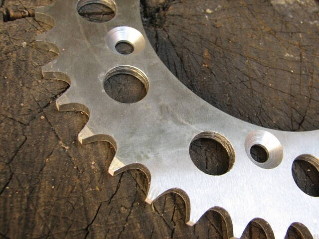

Есть возможность изготовить для мото задние (ведомые) звёзды любых размеров по чертежу или образцу. Сделал себе на Джебел одну пока. Цена выходит под 160 грн. Качество приемлемое.
Изображение 006..jpg [ 175.86 КБ | Просмотров: 3334 ]

Serzh а материал какой? Ежели сталюка, то Можно попросить 45 и 48 зубов сделать?

QvintO писал(а):
а материал какой?
Сталь. Предполагаю, что Х40 с последующей термообработкой ТВЧ. Сделать можно.

Шпециалисты ... :lol: Задняя звезда не термообрабатывается , бо будет вертолетом. А изначально делается из нормализованной стали.

yoda, готовую звезду промерял на полоскости - кривизны не обнаружил. Да и нет у меня повода не доверять своему родственнику, для которого металлообработка - это профессия. Подробности технологии и места изготовления звёзд меня просили не обнародовать. :D

Такой вопрос гдето читал, если поставить цепь шире стандартной и звезды чуть шире, Ресурс цепи и звезд будет больше!
Есть ли смысл заказать звезду более толстую?

Axissuper, если ресурса цепи не хватает, то делайте толще. Только это не спасёт отца русской демократии (с). Увеличение толщины в два раза даст прибавку на ресурс примерно 5-10% (имхо). И оно Вам нужно? :wink:
