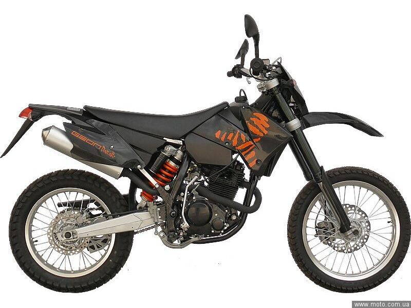

Мне на обслуживание Миня привёз вот такое чудо. Дизайн напоминает КТМ. Мотор, похоже, скопирован с Хонды CRF 230 бородатого года. Прикольный китайчик. Посмотрим, что у него внутри. :wink:

Начал перебирать заднюю подвеску. Прогрессии нет по конструкции. Задний аморт крепится к маятнику напрямую. Амортизатор выглядит внушительно и по размерам и по качеству изготовления. Вместо игольчатых подшипников - сайлентблоки. Всё упрощено до предела.
Цепь 520. Без сальников. Соединена на клипсе.
Вобщем, всё по-военному одноразовое. Для однократного использования в экстремальных условиях. Дёшево и без наворотов.
Масло из мотора слил 1,2 литра. Металлической пудры в нём не обнаружил. Только немного мелкого мусора в сетке масляного фильтра (вместо бумажного) - норма для обкатки в 500 км.
сантьяго писал(а):
...но что то мне подсказывает , что замены потребует все....
Да, для профи и прыжков на кроссовой трассе нужно что-то понадёжнее. Да и моторчик нужен более мощный. А для нечастых выездов на природу, на дачу, на рыбалку и т.д. - очень даже подойдёт. Одним словом - бюджетный вариант эндуро, имхо.
