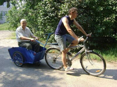

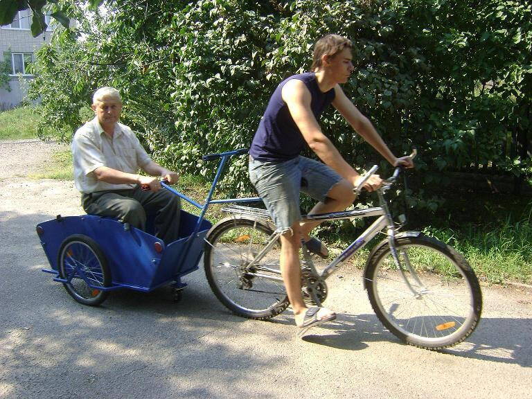

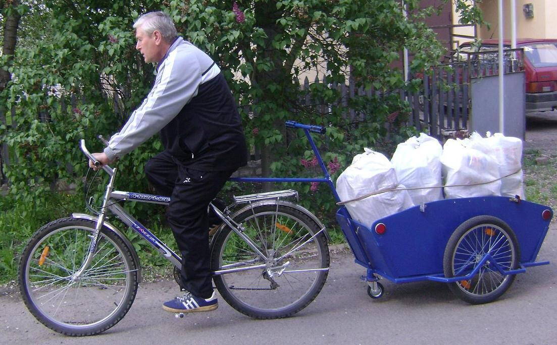

Хотелось бы представить на обсуждение и свою конструкцию вело прицепа под названием Везун-1. Фото можно найти в интернете включив в поиск Везун-1 да и в галерее имеется несколько фотографий. Буду признателен за конструктивную критику предложенной конструкции. Имеется клип на ютубе. В поисковике слово Везун-1

Если есть интерес посмотреть новинку Велоприцеп - хозяйственная тележка Везун-1 то в поисковике гугла нужно набрать слово Везун-1. Там будет и фото и любительское видео.

Комментарий к файлу: Везун-1
Везун-1 с пассажиром мал.JPG [ 156.9 КБ | Просмотров: 9616 ]

Можно перевозить и грузы на Везуне-1
В движ с мешками.JPG [ 165.06 КБ | Просмотров: 9616 ]
