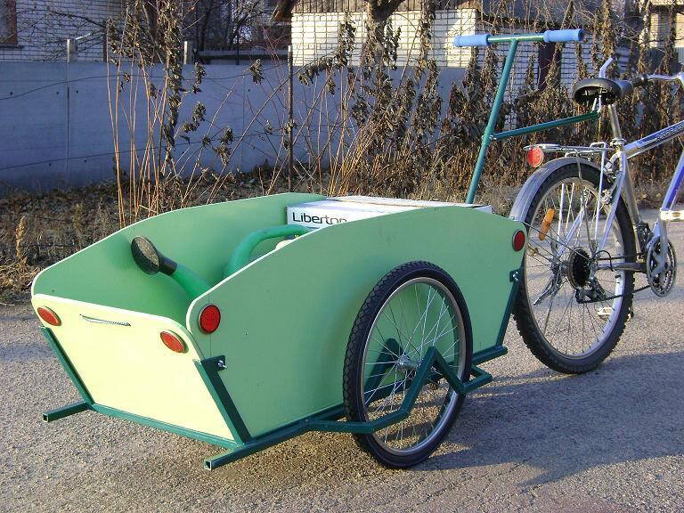

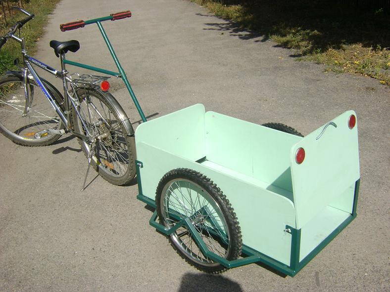

Везун-1 ЗЕ
Везун-1 ЗЕ.JPG [ 151.05 КБ | Просмотров: 6948 ]

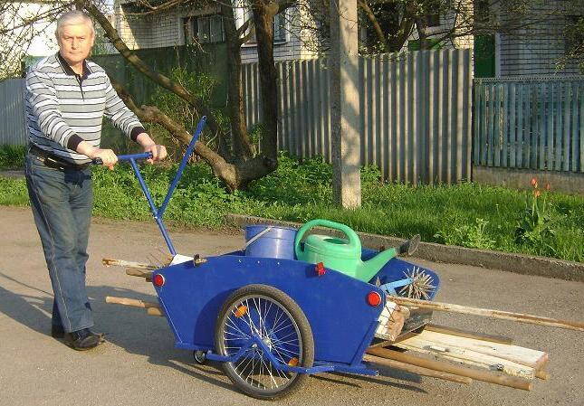

Вело прицеп Везун-1 перевозит доски, трубы, рейки, бревна длиной до 3,5-4м. Для этого достаточно вытянуть передний и задний борт из пазов.

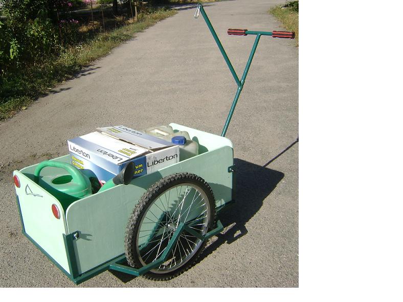

Вело прицеп Везун-3 размерами поменьше, хотя грузоподъемность такая же.

Везун-3 в соединении с велосипедом
Везун-3 ЗЕ с великом.JPG [ 104.92 КБ | Просмотров: 6861 ]

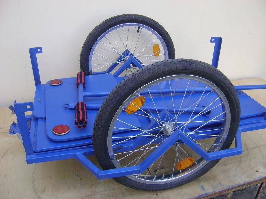

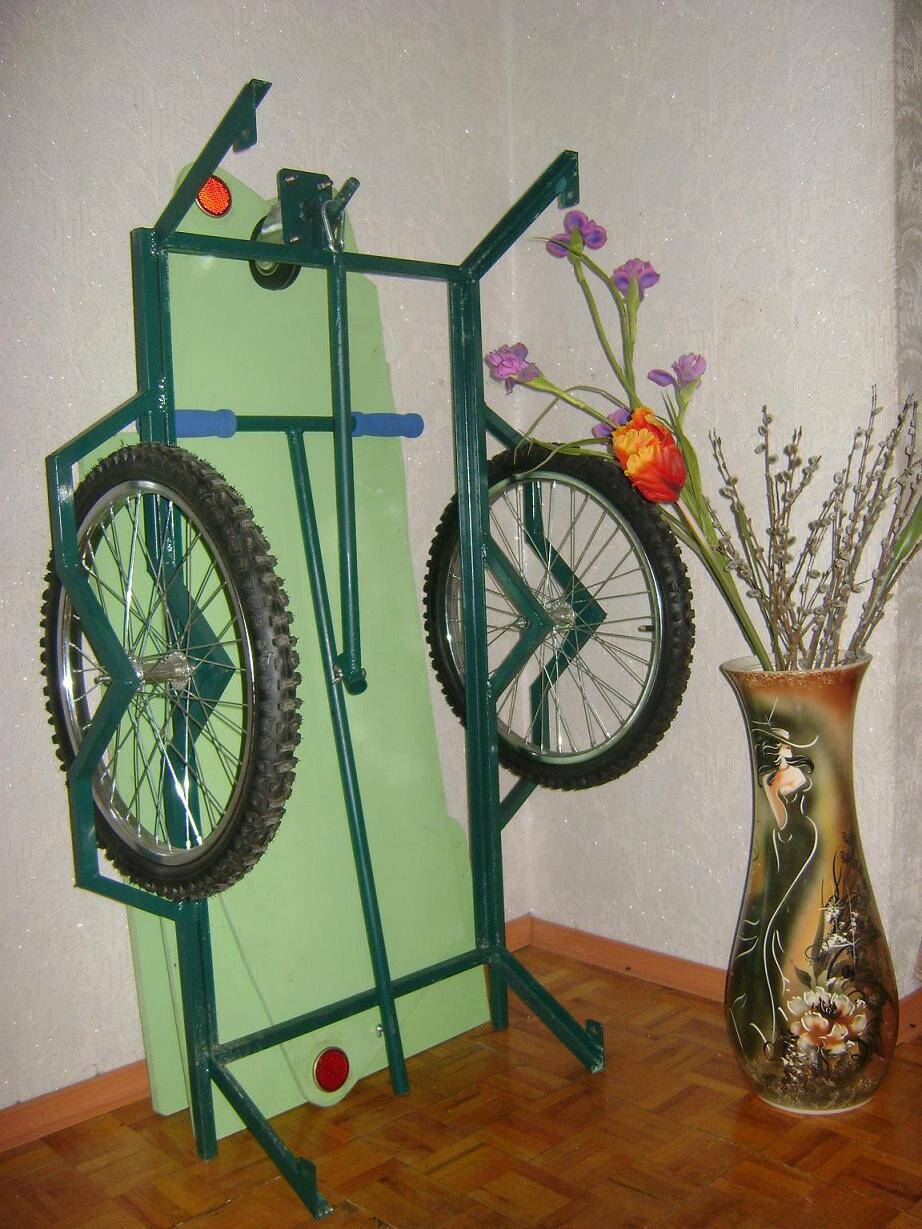

Везун-1 и Везун-3 в сложенном виде занимают небольшое место при хранении.
Для хранения.JPG [ 107.35 КБ | Просмотров: 6854 ]
Везун-1 ЗЕ хранение.JPG [ 188.57 КБ | Просмотров: 6854 ]

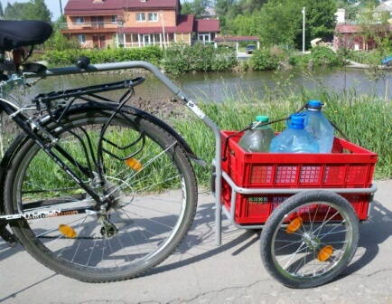

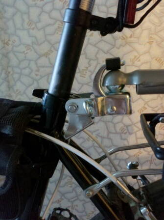

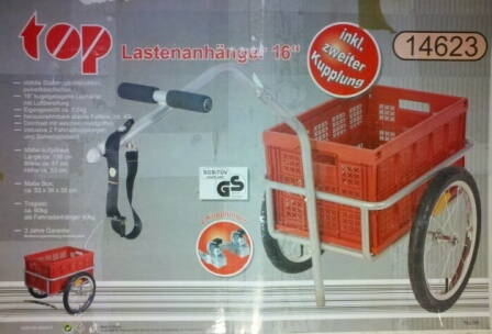

Имею данный сабж
кому интересно спрашивайте
привезен из Эвропы, сделано в Китае.
Качество хорошее.
Вез 3 бутыля - немного "тилипало" по асфальту.
Вчера ехал с 4-мя - 31 литр - просто отлично
2012-05-13_17-20-55_7.jpg [ 55 КБ | Просмотров: 6807 ]
2012-05-13_17-21-12_564.jpg [ 42.46 КБ | Просмотров: 6807 ]
2012-05-13_17-21-42_921.jpg [ 57.65 КБ | Просмотров: 6807 ]
2012-05-14_09-26-23_533.jpg [ 91.4 КБ | Просмотров: 6807 ]
