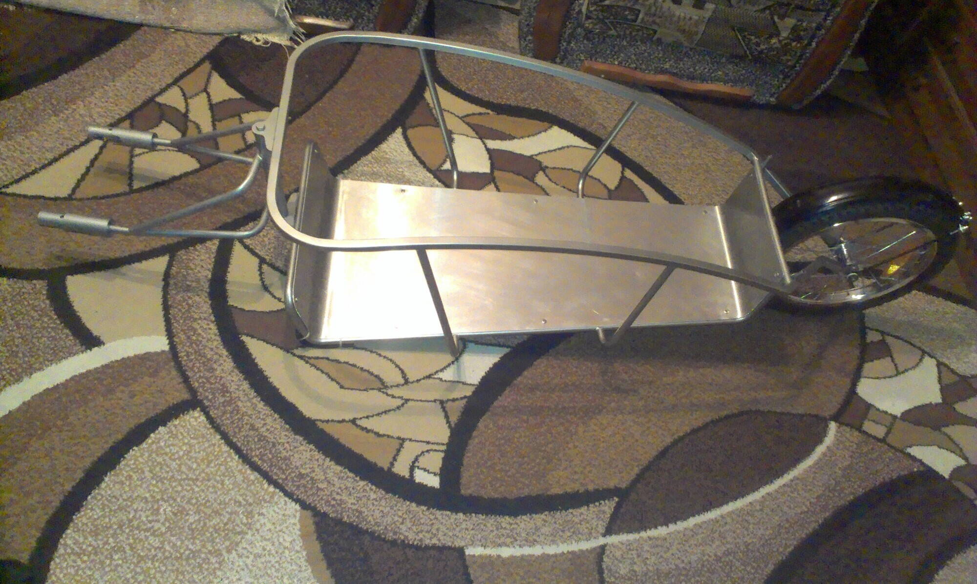

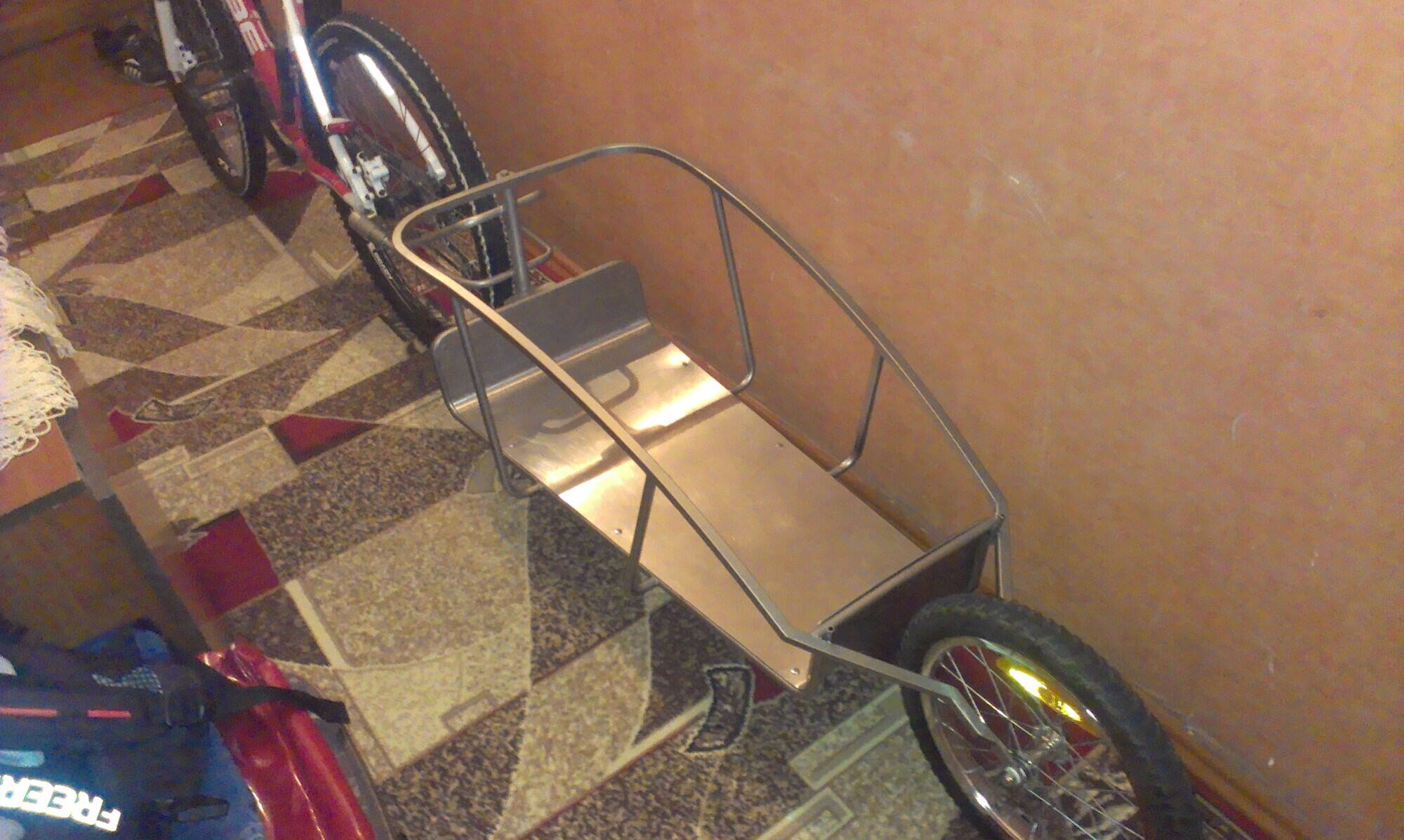

СообщениеДобавлено: 09.01.2016 22:53
Сообщения: 68
Город: Житомир
Зарегистрирован:06.02.2011
а вот и мой, копия Topeak Journey. Выполнен из нержавейки. Вес 9 кг. Берёт 50 кг. на борт. Больше не проверял.

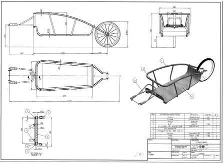

Видео:https://www.youtube.com/watch?v=FEPsoVvbl9I
КРУТО!!!! Только вот я чертежей не вижу :smile: . Это по моему первый вариант, который мне понравился :oops: . Нержавка канешн круто, крепко и блестит(если полирнуть), но ппц какая тяжелая. Еще раз -МОЛОДЕЦ!!!
 Заголовок сообщения: Re: Велоприцеп
СообщениеДобавлено: 10.01.2016 14:27
Сообщения: 68
Город: Житомир
Чертёжик, конечно, можно, но в ознакомительном варианте и только один листик из 8-ми, так как за чертёж были уплачены деньги Чертёжнику, извините, но вы меня, думаю поняли. А нащёт веса, то 9 кг, поверте, это ерунда, он лёгкий, нежели кажется на первый взгляд, там ведь трубка 16 в основном. Короче, удачи!!! :smile: :fuckyou:

СообщениеДобавлено: 19.01.2016 13:13
Сообщения: 6
Город: Сумы
Зарегистрирован:28.03.2015
Колесо в 10' будет низкопроходимым по бездорожью..
Я тоже свои 5 копеек хочу вставить - алюминиевый велоприцеп на 20' колесе весом в 7.1 кг
Собрали весной 2015, сборка длилась долгими вечерами/ночами на протяжение 3х недель
При постепенной проверке на прочность и выносливость оказалось он вполне может выдержать вес в 68-70 кг со снаряжением и заполненой тарой на 2х дневный поход
и со временем проверился, на свой страх и риск, что способен выдержать двух девушек весом в 55-65 кг
Спасибо за внимание
