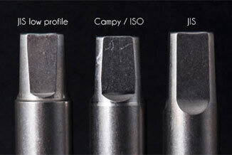

подскажите отличия,там конусность разная?
spndltyp.jpg [ 11.86 КБ | Просмотров: 2863 ]
покупаю любые титановые рамы и вилки, вареные переваренные, а так же запчасти. дорого за налич...
 Заголовок сообщения: Re: Каретка iso и шатуны jis. Проблема.
СообщениеДобавлено: 31.12.2015 22:11
Сообщения: 2693
Зарегистрирован:17.04.2010
Да, джис вал чуть толще. Ща поищу, где-то же даже находил описание стандартов.
