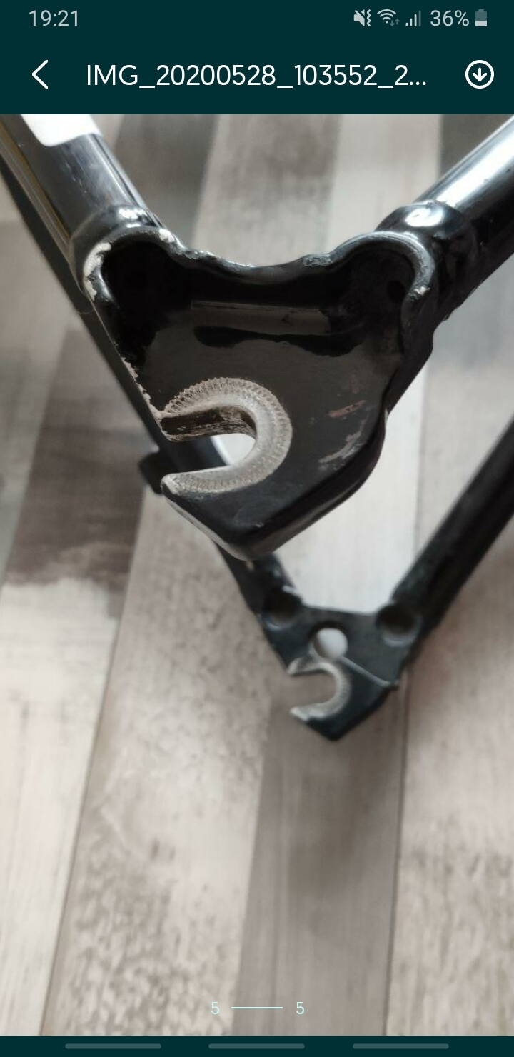

Добрый день, на шоссейной раме делаю фикс, все поставил, но не могу натянуть цепь. Рамма шоссейная, шатуны Провил на 46 зубьев , маленькая звезда на 18

Дропы вертикальные, цепь с натягом нормально натянуть не могу, могу только с провисанием
Screenshot_20200610-192129_OLXua.jpg [ 357.71 КБ | Просмотров: 6615 ]
Варианты:
1. Цепь халфлинк.
2. Поиск размеров звезд (при примерно одинаковом соотношении), при котором цепь не будет провисать.
3. Поиск рамы с горизонтальными дропаутами (шоссейной) или сразу брать трековую.
 Заголовок сообщения: Re: Фикс на шоссейной раме
СообщениеДобавлено: 10.06.2020 21:20
Сообщения: 8304
Изображения: 20
Город: in Ukraine
Зарегистрирован:05.06.2005
Andrey2114, раз у вас вертикальные щели в дропаутах, натянуть цепь правильно вам поможет либо везение и несколько изношенных цепей, либо то, что сказал предыдущий оратор. Вы же сами понимаете: ваша цепь имеет определенную длину, поэтому ось задней втулки должна быть на некотором строго определенном расстоянии от оси каретки. Именно поэтому щели в дропаутах фиксед-байков - горизонтальные. Там ось заднего колеса может находиться на разном расстоянии от оси каретки. Это позволяет правильно натянуть цепь при любом ее износе.
С халфлинком, вставленным в цепь, правильное натяжение поймать проще, но даже с ним получается не всегда.
Обходной путь состоит в том чтобы поставить заднюю звездочку на один зуб больше диаметром. Это действует так же как удлинение цепи на пол-зуба.
