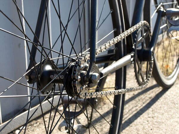

amatol писал(а):
А что за звезда здесь стоит? откуда?
внешне наверно какой-то такой была до появления отверствий) а что именно за звезда и откуда - это уже не у меня спрашивать надо, я не знаю. увы.
 Заголовок сообщения: Re: Передача
СообщениеДобавлено: 04.10.2009 23:13
Сообщения: 563
Изображения: 18
Город: Сум - Петербург
Зарегистрирован:31.08.2008
Будем ждать Вовку ЧЕ, я ему л.с. уже отписал. Думаю прийдёт, просветит немного дело...
Крокодил, крокодилю и крокодилить буду...
Большинство моих работ здесь
Хвз Метеор.
Шоссейный спецзаказ
СообщениеДобавлено: 05.10.2009 00:11
Сообщения: 8304
Изображения: 20
Город: in Ukraine
Зарегистрирован:05.06.2005
~_~ писал(а):
Это звезда для переделки многоскоростного байкпа в синглспид (не фиксед). Надевают на барабан обычной кассетной мтб- или шоссейной втулки вместно кассеты, прижимают проставками, фиксируют, как и кассету, локрингом. Примерно так:
