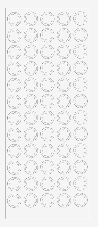

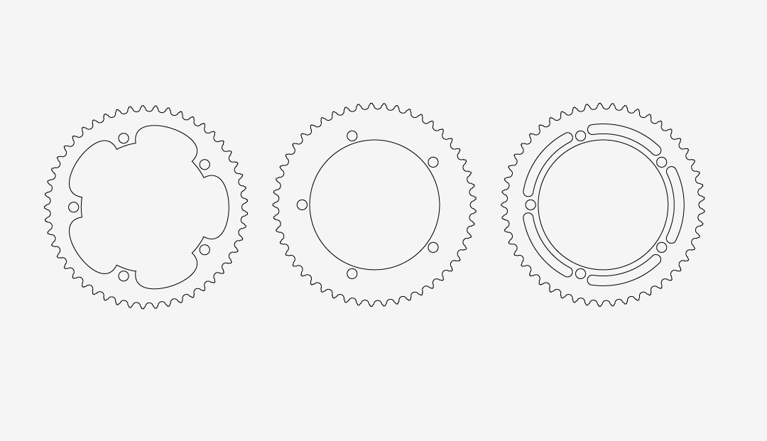

Есть идея собрать заказ и сделать звезды на заводе. Технология изготовления – координатно-пробивной пресс:
phpBB [video]
Очень длинное видео и разные модели аппаратов.
Материал - сплав алюминия Д16Т толщина 3мм.
Звезда из такого сплава откатала у меня пол-года и полет нормальный, фото сделаю чуть позже.
Для того чтобы сделать заказ желательно раскроить весь лист, а это порядка 40-60 звезд в зависимости от расчета.
В чем фишка заказывать звезды вместо того чтобы купить готовые - возможность заказать нужное количество зубьев и выбрать любой радиус крепления (ну и кастомный дизайн, конечно). К примеру, буду заказывать себе сингл-звезды с несуществующим в предложении БЦД 110, 122, а также несколько 4-лапок 104 БЦД.
Соответственно небольшой опрос: есть ли желающие вписаться в заказ, и если да, то пишите какие звезды, какого радиуса и размерности зубьев хотели бы видеть. Ну и самое главное вопрос цены - она будет складываться из стоимости материала и стоимости изготовления, по грубым прикидкам это будет в районе 150 - 200 грн, дороже просто бессмысленно, дешевле - посмотрим, по-идее это самый дешевый способ изготовления, точно дешевле фрезеровки.
В приложении профиль звезды 144 БЦД 49Т и разные варианты исполнения. Второй файл - примерный раскрой, потом он будет оптимизирован, приведен просто для визуальной оценки объема всего заказа.
