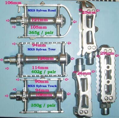

Артём Свирида
Классика, тем более для фикса → mks sylvan track
MKS_TECH.JPG [ 142.38 КБ | Просмотров: 9551 ]

Сообщения: 11240
Kirill Yevtushenko
под Тур есть плагиат-версия от ВП, а трековую не видел?

Aleksei Dmytren писал(а):
Kirill Yevtushenko
Трековых не видел, из плагиата в велопланете есть копиии MKS и еще чего то.Но и те и те мне бы подошли. Просто решил поспрашивать сначала. Да и с чем то трековым у нас в стране все очень плохо(и это ооочень мягко сказано) не то что основного нет, так даже расходников не найти. Банально цепей нет, той же Michе, не говоря о чем то выше уровнем.
https://veloplaneta.com.ua/pedal-vp-vp- ... -350gr-par
https://veloplaneta.com.ua/pedal-vp-vp- ... ibden-220g
