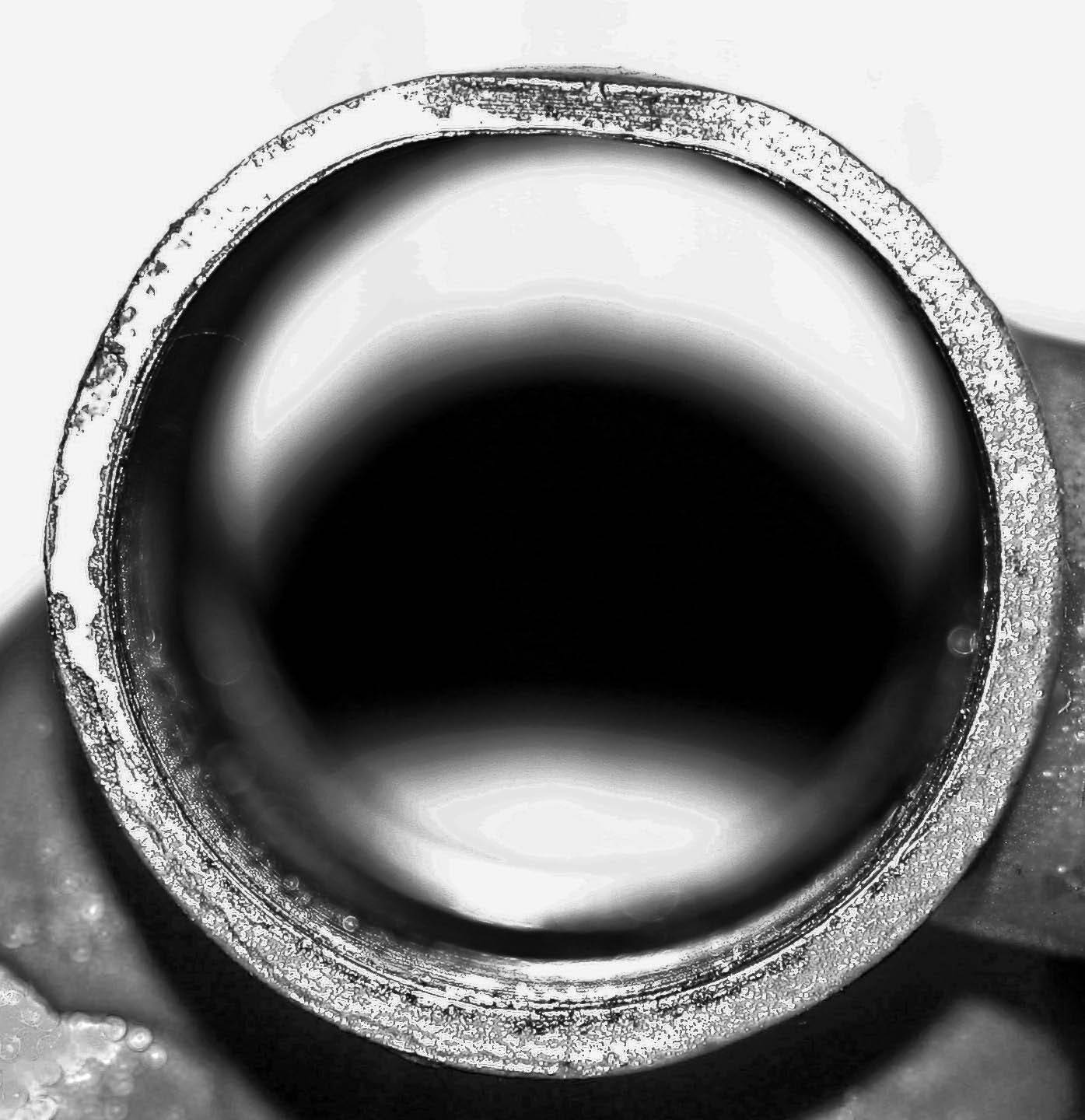

такая есть рама,с таким кареточным узлом (
реально ли выровнять ??
Изображение 11934514729.jpg [ 215.7 КБ | Просмотров: 2363 ]
 Заголовок сообщения: Re: Мелкие технические вопросы (с)
СообщениеДобавлено: 13.06.2012 09:00
Сообщения: 3230
Изображения: 12
Возраст: 65
Зарегистрирован:29.06.2006
вполне, по крайней мере ничего не потеряешь если попробуешь.
вогнутым местом упереть в сосновую доску, быть кувалдой или тяжелым молотком через медный или алюминиевый стержень.
