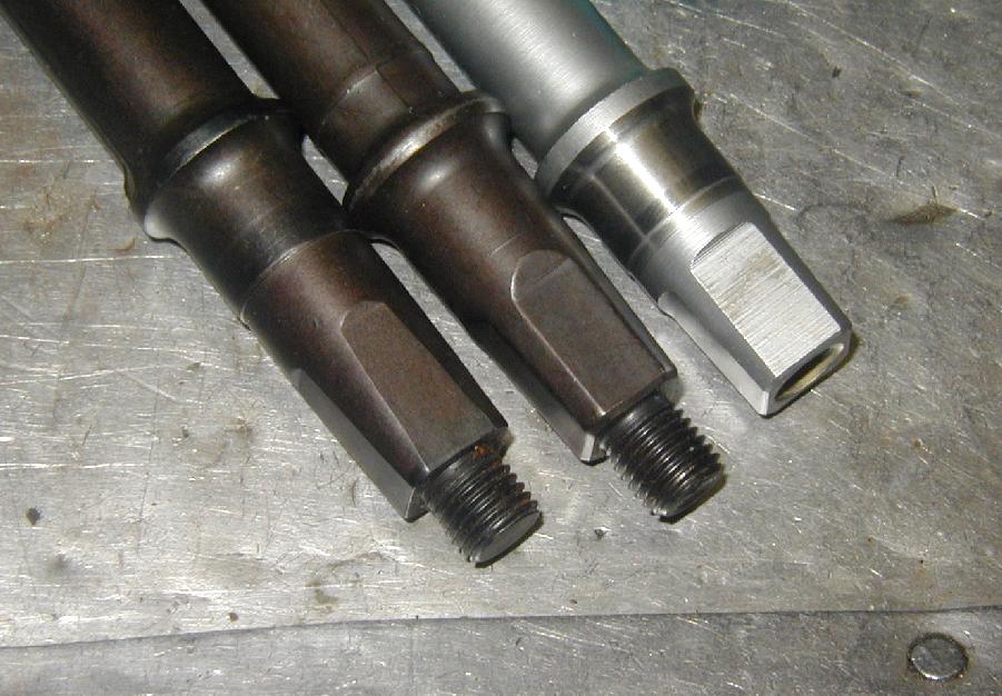

В продолжение рассуждений о валах стандартов J.I.S. и ISO.
Нашел вот такую интересную фотку, судя по всему первый вал это J.I.S., третий - ISO, а средний - нечто универсальное.
Комментарий к файлу: ISO with JIS
3SPINDLE[1].JPG [ 94.54 КБ | Просмотров: 3102 ]

по внешнему виду я бы сказал, что первый вал какой то вообще левый и непонятный, а второй - JIS
может быть это связано с длинной - он откровенно огромный

я так думаю что первый это творчество братьев наших меньших китайцев не зря на ашанах шатуны отваливаються
