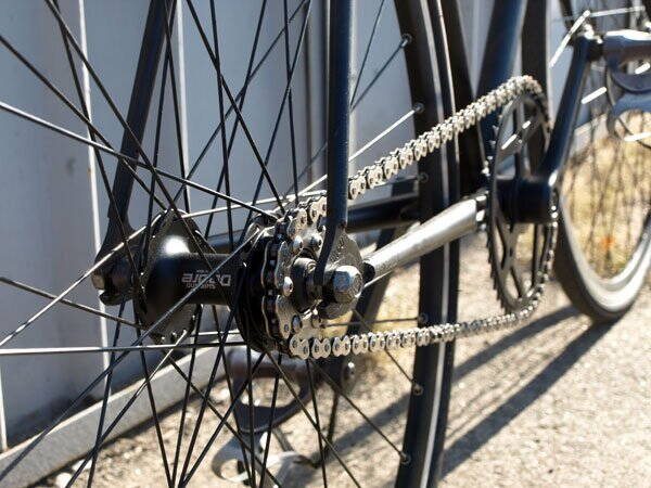

А что за звезда здесь стоит? откуда?
Система именно та...Разберу этот туринг, и буит фикс.
внешне наверно какой-то такой была до появления отверствий) а что именно за звезда и откуда - это уже не у меня спрашивать надо, я не знаю. увы.

~_~ писал(а):
Это звезда для переделки многоскоростного байкпа в синглспид (не фиксед). Надевают на барабан обычной кассетной мтб- или шоссейной втулки вместно кассеты, прижимают проставками, фиксируют, как и кассету, локрингом. Примерно так:

Здрасте.
На картинке Sugino Idol, так написано на правом *о, Боже, я сейчас это напишу* кривошипе. Он неразборной, звезда 46з под цепь размером 1/2"х3/32", типа такого. Сейчас никто кроме "челябинских велосипедистов" не использует дюймовую цепь, поэтому в дальнейшем этот фактор опущу.
Звезды
Я использую ведомые звезды под цепь размером 1/8" на трековых резьбовых втулках с локрингом. Иногда в комплекте с ведущей звездой под цепь размером 3/32".
