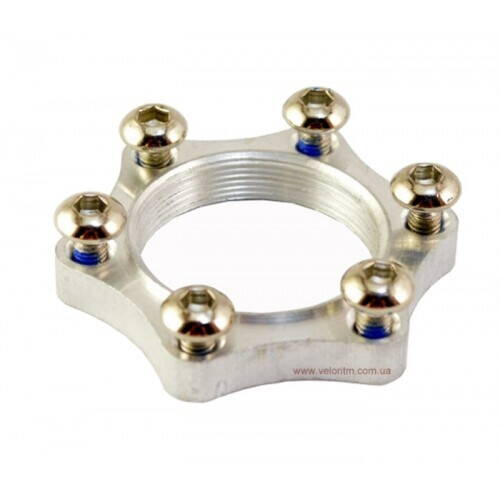

Мне видится самый простой и неколхозный вариант, это накручивать с красным резьбовым клеем вот такой фланец от дискового тормоза, без локринга, он должен сесть намертво, а к нему можно уже весь набор звезд заказать.

Special писал(а):
Самое главное набрать заказ оправдывающий покупку материала и завести его на производство, а там уже проще, можно договориться, чтобы резали партиями.
тобто фланець посадити намертво на втулку, без можливості його звіддти з часом зняти? я думаю при частому скіді він всерівно звідти злетить з часом, чи я помиляюсь?

Kirill Yevtushenko
меня самого в первую очередь интересуют передние звезды, сейчас там еще предновогодний завал на производстве, не буду пока зря людям башню грузить, думаю все можно будет.
Taiwo
да, посадить с левой стороны, которую все равно многие как и я не используют, надо испытывать конечно, но в теории плотно закрученная звезда + красный локтайт не позволят выкрутить фланец уже больше никогда.

Special писал(а):
Kirill Yevtushenko
Taiwo
ну на трек я б ще ризикнув такий ког поставити, а на вулицю хз, стрьомновато
а в чому складність виготовлення зірки 1:1 з міке?
