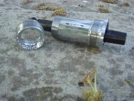

 Заголовок сообщения: Re: перерезать
СообщениеДобавлено: 24.05.2011 14:16
Сообщения: 89
Зарегистрирован:18.05.2011
Ребята вы просто тратите время,вот купите такой картридж как у меня и вкрутите без особых усилий,я такой и на стартон вкручивал,а сосед на украину,а ход пидалей потом такой плавный,не то шо на шариках.
DSC08680.JPG [ 39.48 КБ | Просмотров: 1456 ]
