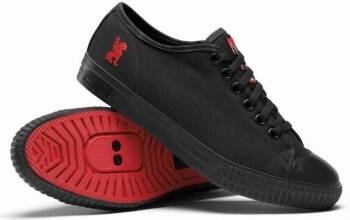

я давно хочу взять кром, кто с такими катает?)
chrome_kursk_pro_shoes_black.jpg [ 45.05 КБ | Просмотров: 4249 ]

я взял эти тапки
http://www.ebay.com/itm/380707330211?ss ... 1423.l2649
сейчас выбираю педали, crankbrothers какие брать стоит?
 Заголовок сообщения: Re: Контактные педали на фиксе
СообщениеДобавлено: 05.09.2013 11:47
Сообщения: 233
Город: Запорожье
Зарегистрирован:04.01.2011
clint eastwood
опиши тапки,что купил (подошва мягкая как в кедах или жёсткая) я сам юзаю мтб ботинки (рогатые немного) и педали шиманы-520, по работе механизма нареканий нет (дёшево и сердито) правда пружинки в контактах затянуты практически полностью, а в ботинках подошва почти дубовая, гнётся очень туго, шипы за подлицо с подошвой но на асфальте или другой твёрдой поверхности (бетон,брусчатка или плитка тротуарная) при наличии на ней песка или щебня хрустит под ногами довольно громко, (народ смотрит и думает, что коня подковали))) ) ну то такое насрать. шипы сменил после двух лет использования, катал почти круглый год кроме зимы, когда морозы ниже 8-12градусов, в общем и целом контактами доволен. для туклипсов всё-таки наличие спец обуви необходимо считаю...
