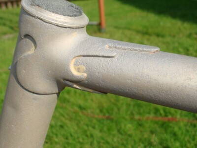

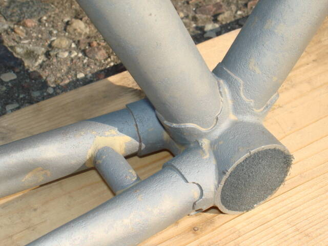

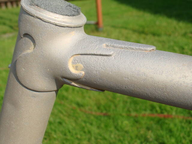

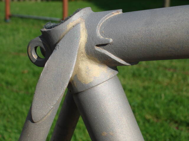

После пескоструйной обработки рама выглядит так. Пескоструил сам. По ощущениям, никакая наждачка или металлическая щётка не даст такой степени очистки. Убирается всё до "живого" металла. Гальваника, если крепкая, то матируется, если слабая - снимается лохмотьями.
Теперь следующий вопрос. Как "дружит" порошковая краска с такими заметными раковинами на металле?
У меня нет свободного доступа к порошковой покраске. Есть-ли смысл заниматься её поиском, или лучше пойти по пути автомобильной покраски (подклад, краска-металлик, лак)?

порошок не дружит только с остатками краски в щелях всяких.. при запекании вскипеть старая краска может.. обследуй стыки труб и узлов, особенно в труднодоступных местах. Гладкий будет, как яичко. :smile:
Я не красил порошком потому, что сказали что он тяжелый =(.. иногда жалею.. он крепкий собака.
Итого : просмотри все стыки внимательно и отдавай в порошок, пока не начала ржаветь (без перчаток старайся не хватать, в сыром месте не держи)..
