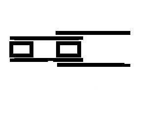

vmail
Я имел ввиду э... как бы модуль такой:
Новый точечный рисунок.jpg [ 6.07 КБ | Просмотров: 5029 ]
Ну, собственно да, это два звена полных. Так вот три таких х..вины 21 г завесили. А спицу взвесил - какая валялась. Вот какой ерундой люди с летними хобби зимой занимаются :):):) А чё - я как раз только кухонные весы для смешивания эпоксидки купил :)
Где-то читал, что на легендарном веле Эдди Меркса в каждом звене обычной цепи высверлили дырку 3 мм и выиграли 95 г
