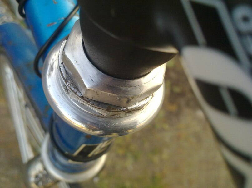

треснула верхяя гайка рулевой спецзаказ.
буду так пока, вроде бы ничего критичного.
гоорят они часто ломаються, это правда?

Не правда, шток у тебя длинный для этой рулевой, или колечко добавить надо или шток укоротить до нужной длины.
