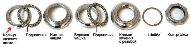

ще одне питання на рахунок ХВЗ рульової..
Кільце качання вилки занадто вільно сидить на ній і навіть при максимальному закручувані верхніх гайок люфтить. якщо покрутити вилкою, то саме кільце не рухається (хоча по ідеї повинно було б). хтось може стикався з таким?

Серёжа писал(а):
что-то я не понял о чём речь оО
кольцо качения вилки от рекордовской рулевой по диаметру немного больше чем паз на штоке. и от этого вилка немного люфтит, даже когда контргайка до упора затянута. кроме этого само кольцо при вращении вилки не движется, хотя по идее оно должно вместе с вилкой двигаться

 Заголовок сообщения: Re: Мелкие технические вопросы (с)
СообщениеДобавлено: 30.01.2013 00:29
Сообщения: 809
Зарегистрирован:16.09.2012
с пластиковой бутылки вырежи полоску и проложи между штоком и колечком
опыт?

СообщениеДобавлено: 30.01.2013 00:39
Сообщения: 809
у девушки чашки так стоят)

Сообщения: 786
Город: Lviv
Зарегистрирован:15.10.2012
просто интересно получается: вилка рекорд, рулевая тоже вроде родная... а кольцо болтается
ок попробую, пасиб

СообщениеДобавлено: 30.01.2013 00:55
Сообщения: 809
может не очень родная
