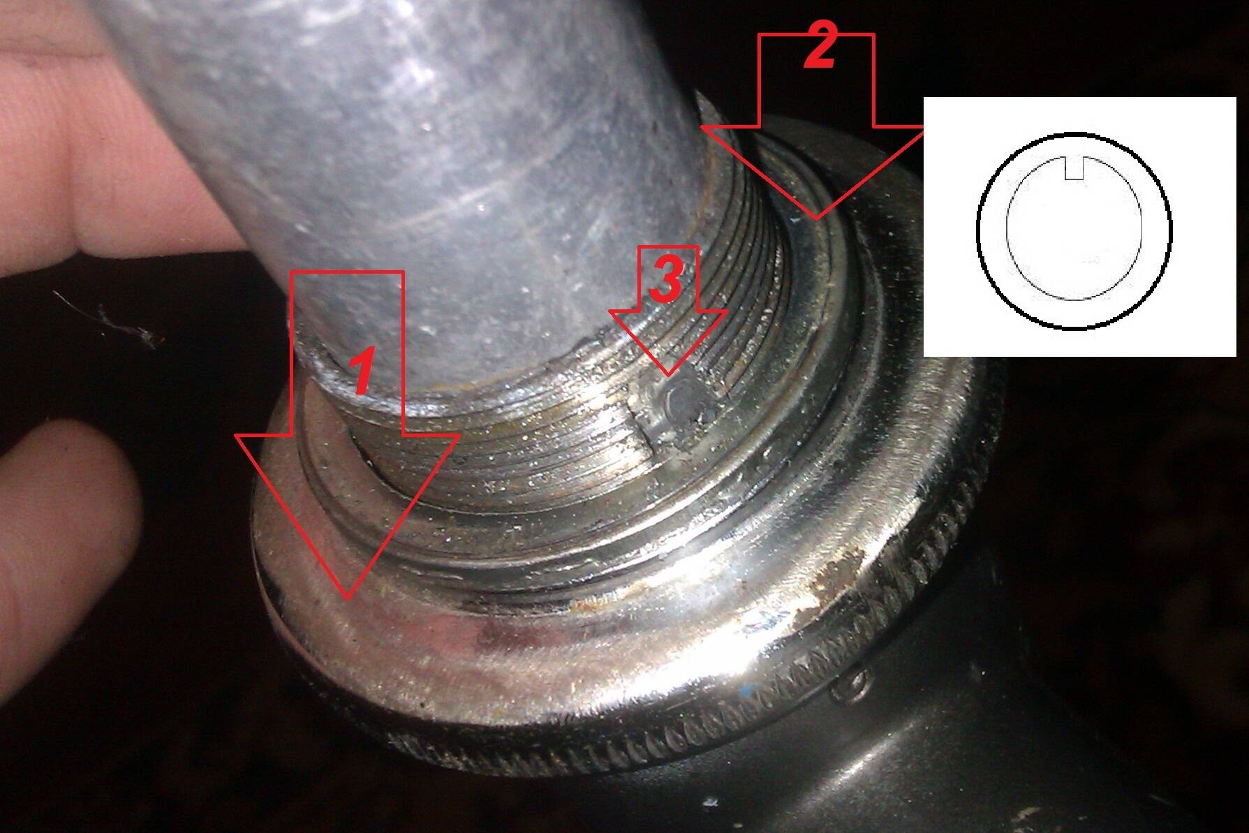

Парни, помогите. Не могу снять вилку - не получаеться снять рулевую!
Чтобы снять вилку - надо открутить гайку (1), но мешает шайба (2) - у нее есть что-то типо шпонки, которая находиться в прорези вилки (3). не знаю, что делать - шайбу через верх не снять.
Вот фотка вилки и схема шайбы.

шайба обычно вынимается под углом, она больше в диаметре чем шток в любом случае. Покрути её туда -сюда, снимется шайба и скрутишь чашку, и вытащи вынос)

Серёжа Получилось! первый раз сильно поднял шайбу.
