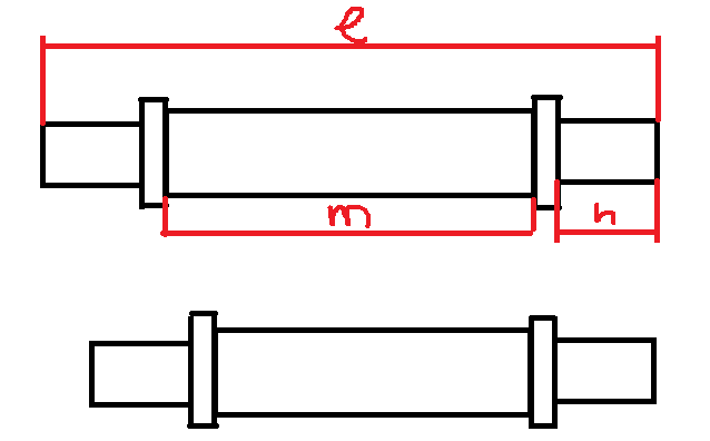

Парини, помогите тупице разобраться с чейнлайном.
Понимаю, что это такое, но не понимаю как он зависит от длины каретки.
Все равно вал каретки плотно прилегает к правому стакану, следовательно - длина вала влияет только на расстояние между педалями?
Пример - две каретки разной длины - разная L и M, но h будет одинакова и как бы не стоял шатун - ченлайн не измениться. Или длина h тоже меняеться?

Igor Immfun
Ты гониш,что такое -чейн лайн,в твоём понимании?
Всё меняется,и М ,и L, и h, и даже толщина и профиль h.
Все как раз и зависит от длины вала каретки, ты что то не то понимаешь под чейнлайном.

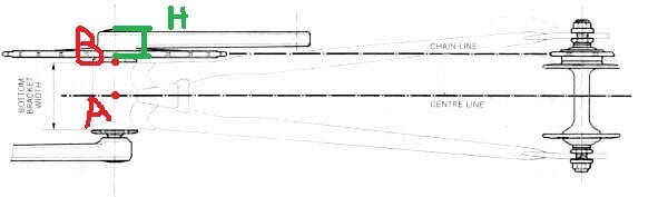

Допустим, что H немного изменяеться, но смещение каретки происходит относительно точки B а не относительно A, следовательно на чейнлайн влияет только расстояние Н.

CoopiDu Не гони, тема для того и создана, чтобы вопросики задавать :facepalm:
Я знаю, что где-то что-то не понимаю и меня бесить, что не знаю что именно :evil:
Правую чашку вкпутили, насыпали подшипников, вставили вал, затянули левую чашку - получается, что длина вала не особо влияет, го быть такого не может!
объясните дураку :eek:
