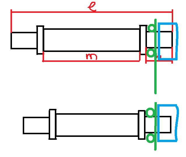

Чейнлайн - это расстояние от продольной плоскости рамы до плоскости, в которой лежат передняя и задняя звёзды (если они в одной плоскости- в этом случае чейнлайн идеальный).
Рассмотрим простой случай, когда у тебя одна звезда впереди, одна сзади, кареточный узел не меняется и чашки не регулируются. Когда ты садишь систему на вал, расстояние от продольной оси рамы до плоскости звезды системы даёт тебе какое-то числовое значение. Обычно оно должно быть таким, которое указано производителем (иначе что-то пошло не так). Меняя длину вала (и оставляя всё остальное как есть), ты будешь всего лишь отдалять или приближать плоскость передней звезды по отношению к продольной плоскости рамы. Увеличивая или уменьшая, тем самым, числовое значение параметра "чейнлайн" для системы.

Это все мне понятно, не понятно, как менять его относительно продолной полосы рамы а не от места соприкосания с правой чашкой. Ведь она не меняет своего положения(правая чашка) и следовательно правый край на месте, а двигается только левый

ничто не меняет своего положения. меняется только длина вала от искомого значения. и каретка тоже меняется для достижения нужного значения (если картридж) или вал.

Вал имеет три части:
1. Та, что ограничивается корпусом (или чашками) каретки. Эта часть для заданного случая неизменна.
2. От корпуса каретки влево.
3. От корпуса каретки вправо.
Меняя длину вала, ты получаешь более длинные (или более короткие) части 2 и 3. Более длинная часть 3 даёт чейнлайн БОЛЬШЕ в числовом выражении, более короткая часть 3 даёт чейнлайн МЕНЬШЕ в числовом выражении.

Да, этот чертеж разрушает мои представления о длине вала каретки со стороны правой чашки.
Спасибо!
Это вообще то, что я хотел услышать!
Думал, что часть 1 меняется, а части 2 и 3 остаются неизменными :sad:
vmail, спасибо огромное.Теперь я спокоен)

Часть 1 разная только для разных типов кареточных узлов (это отражено на рисунке, приведённом vvr). Обычно подбор каретки под определенный сетап сводится к определению двух параметров - ширины кареточного узла (68 или 70) и длины вала. Делается это именно для того, чтоб выйти на одинаковый в числовом выражении чейнлайн для обоих составляющих (и системы, и задней звезды).

Вначале так и думал, но потом понял, что не в центре он зафиксирован а прижат к правой стороне - тут мое представление немного и поменялось.
Я все понимаю, только тит вопрос возник из-за недостатка знаний о том какие части вала меняються в длине.
Спасибо за толковое разъяснение :good:
