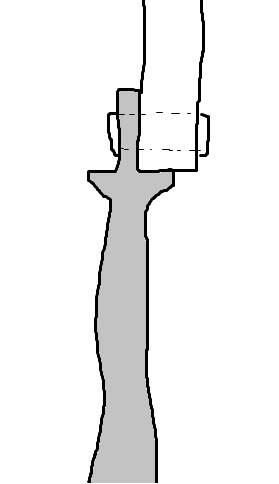

waterlaz писал(а):
Игорь Глок писал(а):
Скажите, тонкая звезда и толстая цепь нормально работают вместе? Или если запиздовать в Харьков шоссейный толстую звезду оно будет нормально?
Тонкая звезда и толстая цепь вполне друг-друга терпят.
Звезду можно и толстую поставить на шоссейную систему. Шоссейная от трековой отличается только наличием полочек под еще одну звезду и отсутствием углублений под бонки. В остальном они идентичны.
А она не будет вылазить как на картинке?)
звзда.jpg [ 11.51 КБ | Просмотров: 2418 ]
 Заголовок сообщения: Re: Мелкие технические вопросы (с)
СообщениеДобавлено: 06.08.2013 12:22
Сообщения: 1263
Зарегистрирован:08.08.2011
не везде
Pedal Room
Да прибудет с вами сила. :jedays:
СообщениеДобавлено: 06.08.2013 14:28
Сообщения: 2693
Зарегистрирован:17.04.2010
Она и на трековых системах может вылазить. Не пофиг ли?
