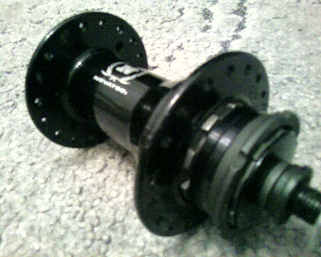

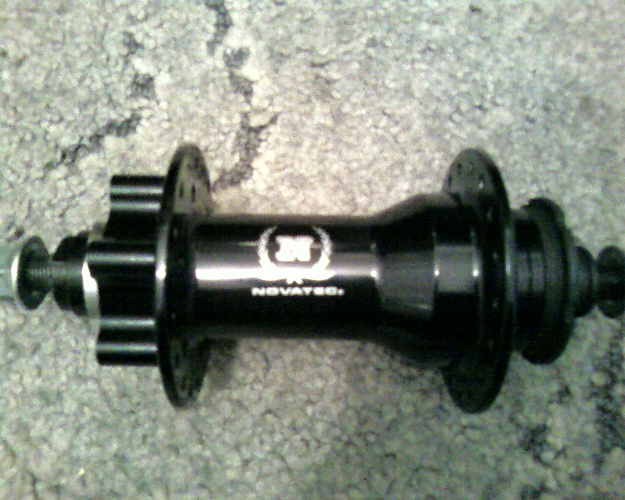

Привет! Вот хорошая втулка для "фикседа". С одной стороны "синглспид". Вместо диска ставишь звезду и получается "фиксед". С двух сторон втулки звезды. Только колесо переставляй на 180 градусов.

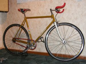

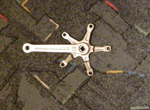

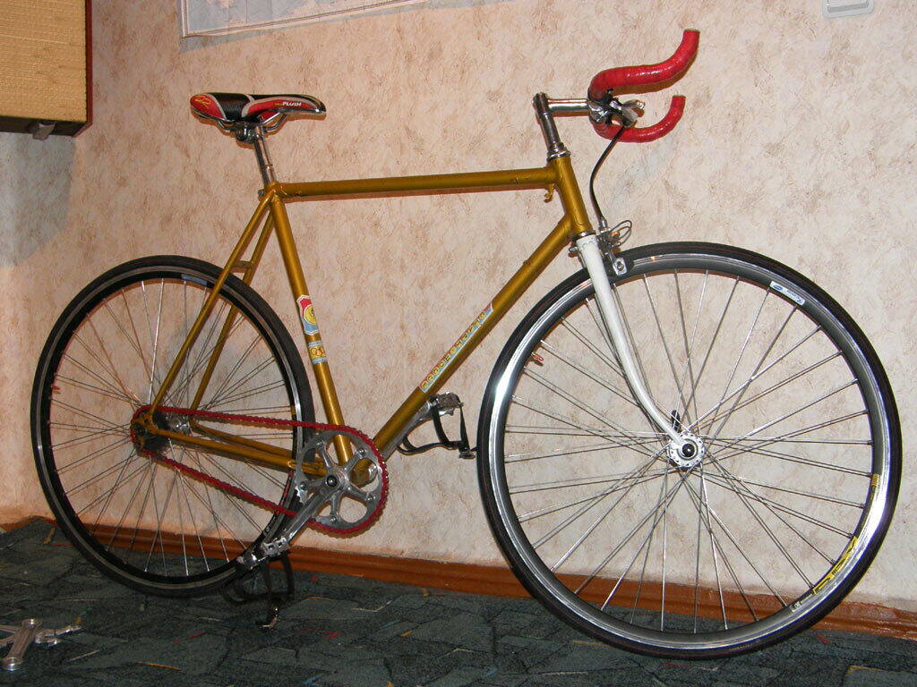

Не знаю рассказывал ли я уже - шатуны ХВЗ я угробил. Фотку прилагаю. Поставил новые, опять ХВЗ - посмотрим сколько они проходят теперь. Почему сломалось - не знаю... МОжет об бордюр мазанул? Не помню.
Седня попал в переделку. Все дело в том, что я его собрал на узцих шоссейных звездах и такой же цепи. Это не совсем правильно на самом деле. Лучше широкие звезды и цепь. Поехал в Велопланету за цепью широкой (на БМХ такая...). И в пяти минутах от велопланеты перелетал через рельсы иии.... цепь слетела, звездочка погтулась на 80 градусов... попробовал выправить сам - не получилось. Доковылял до велопланеты - спасибо Вадону выручил - выправил звезду - доехал я обратно своим ходом. Теперь вот поставил и цепь и широкие звезды. Чуть было не облажался. Цепи хватило впритык - будь звездочка чуть больше - цепи бы не хватило. Цепи бемиковские короткие заразы...
Теперь с тормозом, новым рулем (спасибо Паше) и широкими звездами выглядит так.

Миша, за вел респект и уважуха!
Вынос под замену, и глагол - остальное супер!
Руль из барана отрезал? Где взял цепь цветастую? Есть такие в продаже? Или сам?
Крокодил, крокодилю и крокодилить буду...
Большинство моих работ здесь
Хвз Метеор.
Шоссейный спецзаказ
СообщениеДобавлено: 14.12.2008 11:42
Сообщения: 17298
Изображения: 4
Зарегистрирован:30.09.2003
вынос заменить особо нечем. ХВЗ выносы есть двух видов - и оба у меня есть. Есть люминивый и есть стальной. ТАк вот люминивый все клянут - ломается он и в самый неподходящий момент :( На фикси и так убиться есть много причин, еще выноса не хватает...так что люминивый у меня на спокойном туринг-шоссере стоит.
Глагол - да. Но тут есть один момент. В СШ приличные глаголы вааще не лезут. Если в Спецзаказ (26 мм.) лезет 25,8 с прокладкой из пивной банки, то в СШ (2) с его 24.8 не лезет даже штырь в 25 мм. не говоря уже про 25.4 Есть такая штука - развертка - вполне можно "рассверлить" его до 25.4
передаточное сейчас. 46:22 . На тонких звездах было, сейчас точно посчитал 44:24 (в горку отлично а с горки существенно не хватало). Посмотрим что будет сейчас.
Цепь от БМХ-а - писал же выше - недорогая совсем - 46 гривен кажется в Велопланете. Они крашенные и есть. Но перед покупкой надо мерять точно. Они оказывается и тонкие есть и по длине вообще мрак.
Теперь думаю надо будет порыться к весне-лету по ебеям - поискать втулку переворачивающуюся и сделать фикси/синглспид. За советы по оному буду благодарен.

Насчёт втулки, я думаю вполне можна найти ВМХ-овскую под дисковый тормоз, а с другой стороны резьбу под звезду, опять же с того ВМХ! Вместо диска крути звезду, а с др.стороны трещетку! Вариант. Насчет выноса, у меня стоит люминий, но не ХВЗ, може стоит такой себе поискать? Тип чинелли и пр...
