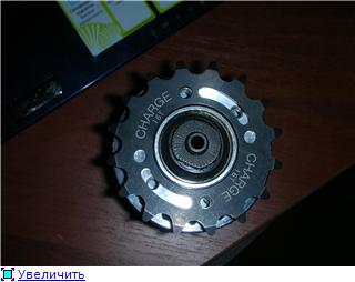

сегодня своими руками разобрал так раздражающую меня сингспид - втулку с ножным тормозом а-ля велосипед Кама (с хомутом перед дропом). стал сверлить фланец чтоб сделать фикс-барабан.
фото будут.
http://www.facebook.com/smileXwhateverXhappen
СообщениеДобавлено: 24.04.2012 18:12
Сообщения: 11
Город: Пермь
Зарегистрирован:19.02.2012
просверлил, прикрутил, зацентрил. прокатился - везёт.
