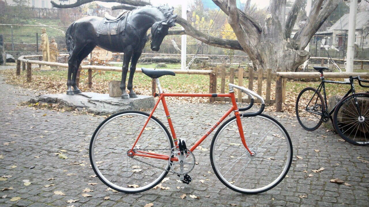

фреймсет: спорт гит
вынос/руль: nitto jaguar 110, uno
подседел/седло: СЗ аэро, San Marco Concor Supercorsa
переднее колесо: mach1, sapim, miche pistard
заднее колесо: mach1, sapim, novatec 15T
система/педали: campagnolo c-record 52Т, mks sylvan+двойные туклипсы blb
гиточ.jpg [ 332.39 КБ | Просмотров: 4176 ]

или фотка не удачная или система не ц-рекорд

а почему не 52/13???

точно не знаю, сказали что ц-рекорд, хотя надписи такой не наблюдаю. Гугл показывал ее и как ц рекорд, и как Афину

И к чему это?

может это и не связано, но осенью на холоде нагружать колени таким расчетом. хз
а вообще охуенный байк на фоне старого дуба)

Фотка, наверное, действительно неудачная. По взгляду на эту систему она не кажется похожей на Campagnolo 306/102 C-Record Pista v1/v2. Лапки Уже и она не выглядит такой "выпуклой" как должна быть C-Record Pista в силу использования вала 111мм и одной звезды…
Можно фото чуть сбоку, и с тыльной стороны крупно на лапки? Ну, или просто БЦД посмотреть.
Интересно стало очень.

не сказал бы, что он сильно тяжелый. Привык, все время ездил на нем.

БЦД 144. Вот нашел старые фото: http://cs411428.vk.me/v411428603/d55c/akVD4MHNhbY.jpg
http://cs411428.vk.me/v411428603/d578/faC5RmBJcW4.jpg
пойдет или еще сфотографировать как-то?

Судя по лапкам - это шоссейная система. Она крашеная (светло-серая же?)? А так Campagnolo делала для шоссейных систем только в модели Xenon, насколько я помню… Все остальные шоссейные системы (кроме исполнения Графит) были натурального алюминиевого цвета, полированные. Я правильно вижу по фоткам, она крашеная в светло-серый цвет?
Если она шоссейная и такой формы (90е годы модели), то там 135мм БЦД. Если ты намерял 144 - то это загадка.

Все верно, шоссейная и светло-серая. и с бцд ты тоже оказался прав - 135. Не знаю как я до этого мерял, что вышло 144

Тогда это таки шоссейный дабл Campagnolo Xenon.

Вы пацаны все быстро катаете, умнички и все такое, но берегите колени. Учитесь высокому каденсу, а не тратить деньги на большие звезды.
