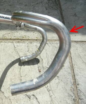

oleksij m
Без отвёртки не встал
vmail
Обезжирить и потом можно, мне не удалось преодолеть вот этот изгиб
UPD:
Всем спасибо. С отвёрткой всё получилось
P1030979.jpg [ 62.7 КБ | Просмотров: 1796 ]

прокручивать пробовал? и не такие изгибы проходят.
ищи оптимальное положение. пробуй.

Странно, что не проходит. В выносы ставились и такие рули, в том числе…. Бывают, наверное, выносы со "сложностями" - но нерешаемых быть не должно, ИМХО.

А діаметр виноса з діаметром руля співбадали в тебе?
Як добре такий винос розжимається?
В планах впхати в такий руль під 26.0

mirnuj_atom
Вынос 25,4/26, руль 25,4 мм, разжалось там совсем немного, но этого хватило

а, значить по розміру.
Це ж ітм екліпс?

mirnuj_atom
То фото из интернета. :smile: И вынос там стальной, его можно разжимать не боясь.
У меня же вынос алюминиевый, и была боязнь, что он лопнет
