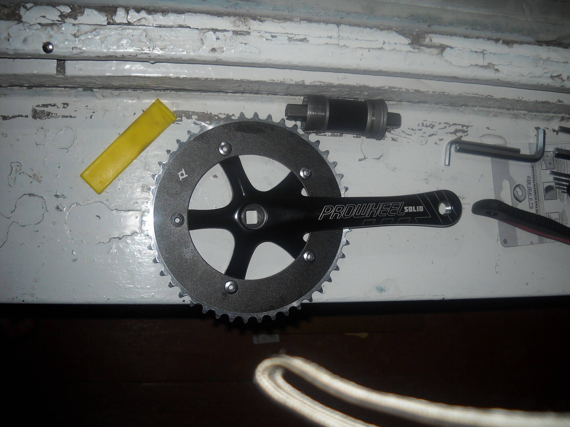

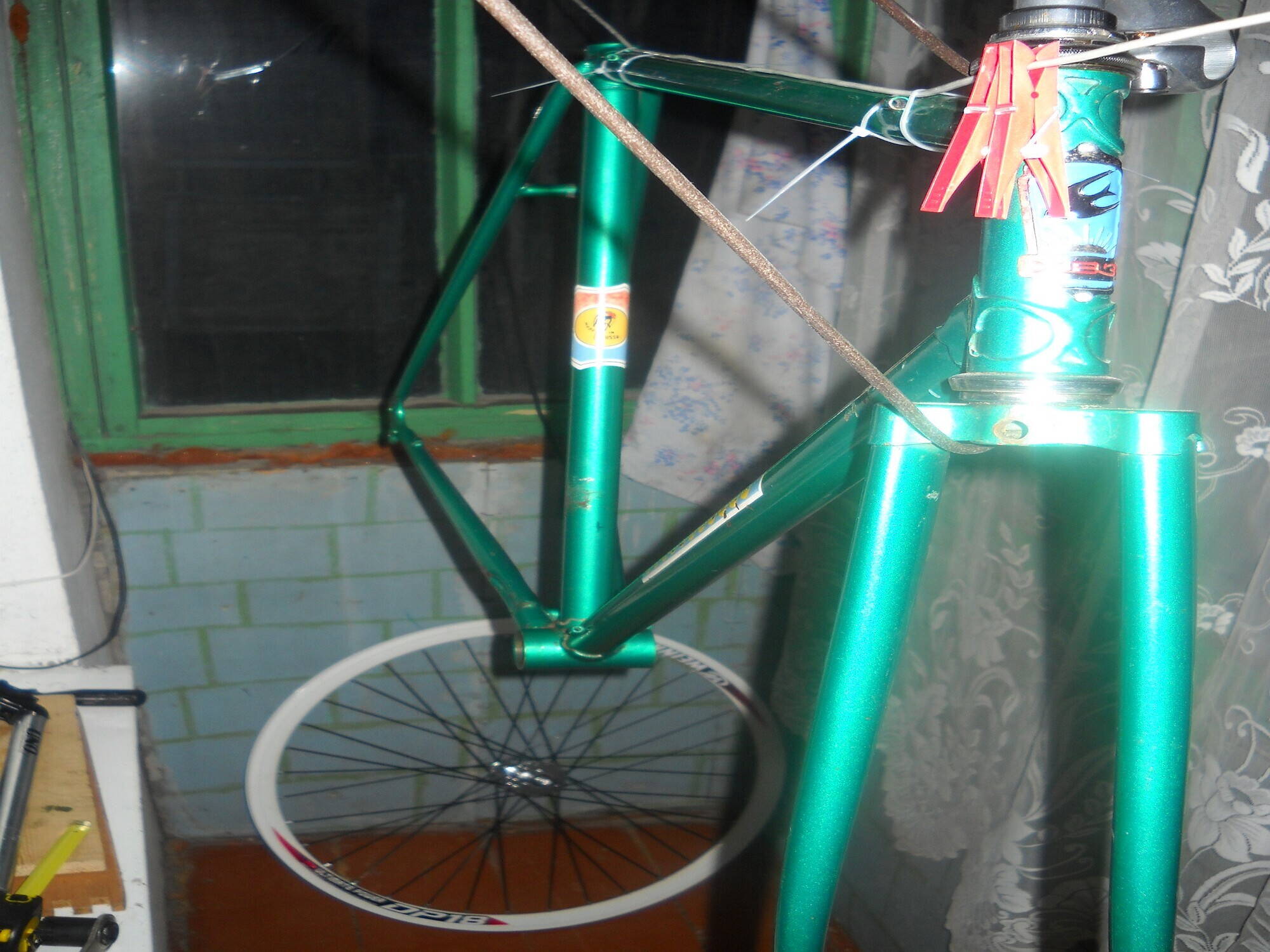

Пацаны какая нужна каретка для этой системы?(107мм дает чейн 46мм)Рама Старт Шоссе
DSCN1291.JPG [ 547.33 КБ | Просмотров: 2213 ]
DSCN1292.JPG [ 550.18 КБ | Просмотров: 2213 ]

а кто сказал, что нужен 46?
Вообще, при прочих равных, уменьшение длины вала на 2мм дает уменьшение чейнлайна на 1мм. Обычно, правильный чейнлайн - 42мм. Поскольку вал длиной 99мм - это что-то экстраординарное, я готов предположить, что тут что-то не так)

Или вал 103 купить???
