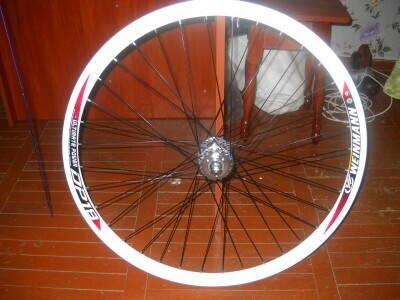

Чейн-лайн сзади у тебя какой?
 Заголовок сообщения: Re: Мелкие технические вопросы (с)
СообщениеДобавлено: 25.05.2014 22:38
Сообщения: 116
Город: Lozova
Зарегистрирован:23.11.2012
Сзади 43мм
СообщениеДобавлено: 25.05.2014 22:53
Сообщения: 6025
Зарегистрирован:23.05.2013

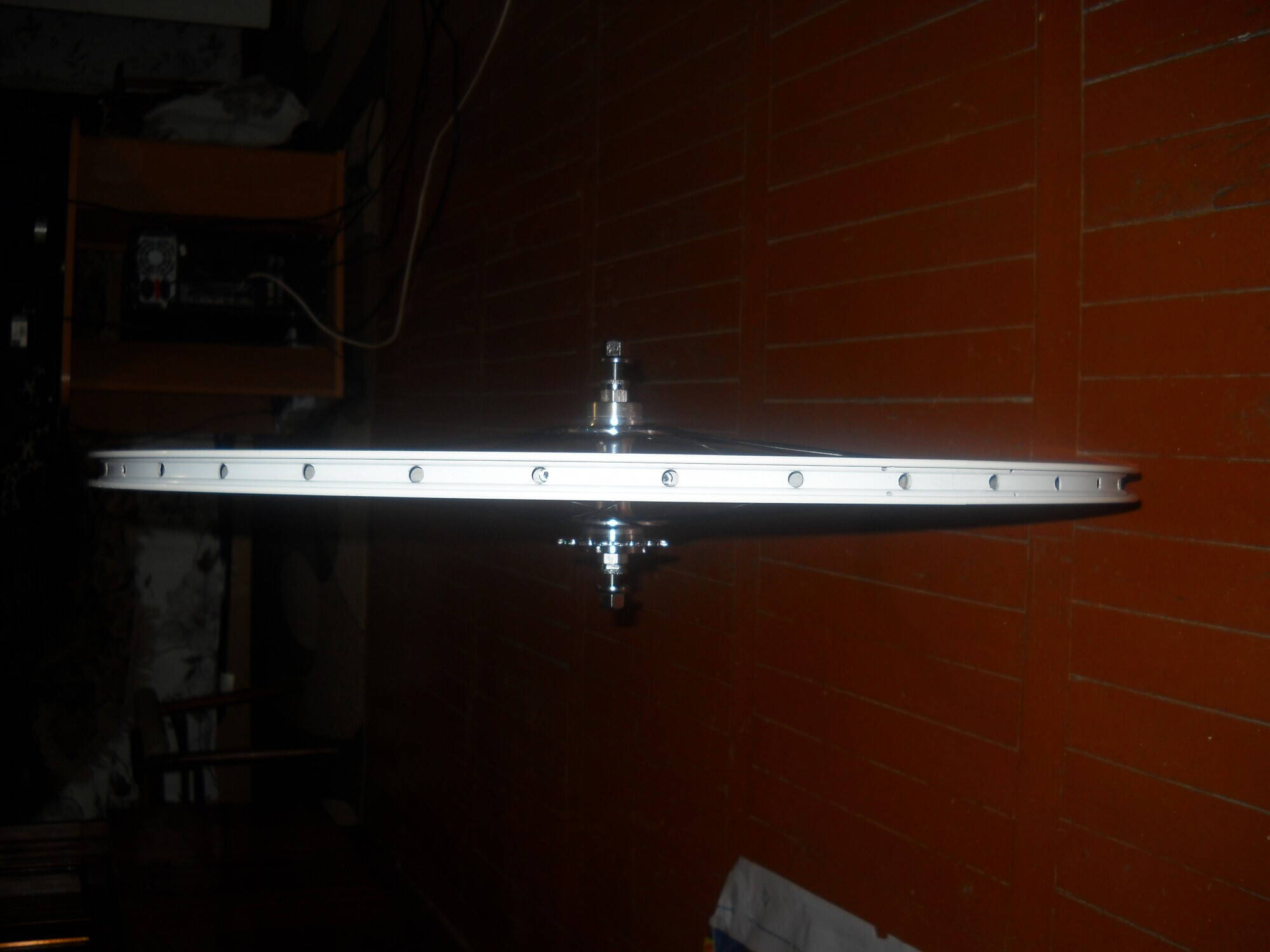

Mihail Popov
Колесо симметрично собрано?
СообщениеДобавлено: 25.05.2014 23:10
Сообщения: 116
Город: Lozova
Да колесо идеальное :biker:

Я вот думаю может систему поменять??? Или все-таки каретку ставить 103 мм???
СообщениеДобавлено: 25.05.2014 23:20
Сообщения: 1263
Зарегистрирован:08.08.2011
103

Легче и правда на весу собирать)))Ну как так сзади чейн 43 спереди 47!!! :unknown:

Серёжа писал(а):
103
Буду пробовать искать каретку 103 мм(хотя это нереально обзвонил 12 вело магазинов )с буржуйских сайтов неохота заказывать!!!

Mihail Popov
Можешь попробовать, за счёт более тонкой гайки справа, сместить втулку, соответственно, вправо.

и поправить зонт потом. ну и выровнять потом слева.
А вот тут поподробнее пожалуйста!
СообщениеДобавлено: 26.05.2014 21:07
Сообщения: 6025
Mihail Popov
Сместив втулку вправо сместится и обод, нужно будет с помощью спиц выровнять его между перьями рамы.
