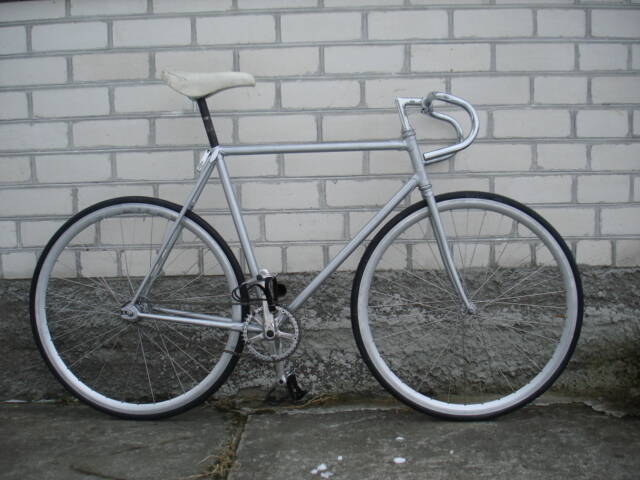

Стыдно признаться, но велосипед до сих пор не собран. Были другие заботы. Затык с рулевой, какая-то нестандартная она. Попытки найти новую успехом не увенчались, стандартные дюймовые болтаются. Механик обещает найти со старых итальянцев или ХВЗ. Педали скорее всего будут VP, старые пока выбрасывать не буду.

Slava
покатит только ХВЗ
там своя резьба
А старую рулевую не спасти?

При крайней ситуации подматывал бронзой или латунной лентой и пресовал .

Старые рулевые поддаются восстановлению шлифовкой на токарном станке.

Сообщаю общественности ,что велосипед укомплектован.
Ходовых испытаний пока не было - в снежно-солевую массу выводить не хочется. Ролики пока тоже в дом из сарая не притащил, но в ближайшие дни сделаю.
Технических подробностей с комплектованием рулевой не знаю, но она ворочается, а это - главное. Седло, руль и вынос воткнули из моих старых "неликвидов", подседел - какой подходящий нашёлся, обода с шоссейника - достаточно "пропиленные" тормозные поверхности (немножко наждачкой погладил), задняя втулка кошерная (высокая,локринг, все дела), передняя шоссейная.
Получил несколько предложений от товарищей с форума о продаже педалей и системы. Прошу меня извинить, но пока я совершенно "не в теме". Дайте мне, пожалуйста, время определиться с фиксо-приоритетами.

ничего так получился. я бы вынос опустил.

не плохо вышло, только зажим подсидела по моему портит картину.

Вынос опущен до упора. Нужно искать короче.
Зажим поменяю.
Попробовал крутить на роликах. Может быть. Немного трудновато с непривычки.
На старт-шоссе крутил на самых лёгких передачах, а здесь надо упираться.
Есть вопрос: ось переднего колеса должна быть строго над передним роликом? А то у меня получается на сантиметров 10 сзади.

я в пятницу срезал вынос под углом

выносы резать нормальное дело, потом в магазин с гайками, подбираешь болт на шестиграннике и гайку, ну и якорь затягуется как миленький)
