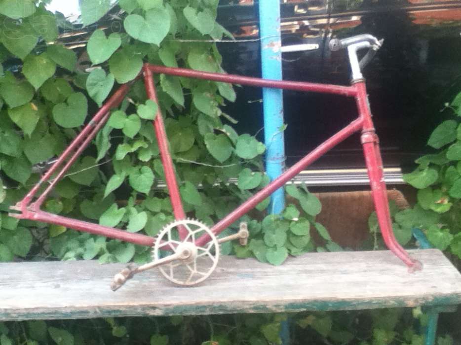

прошу помощи в определении хвз рамы
101708891_1_1000x700_velo-rama-hvz-odessa.jpg [ 68.48 КБ | Просмотров: 3875 ]
СообщениеДобавлено: 31.07.2013 22:48
Сообщения: 305
Город: юорлюплю
Зарегистрирован:02.06.2013
хевезе Украина
