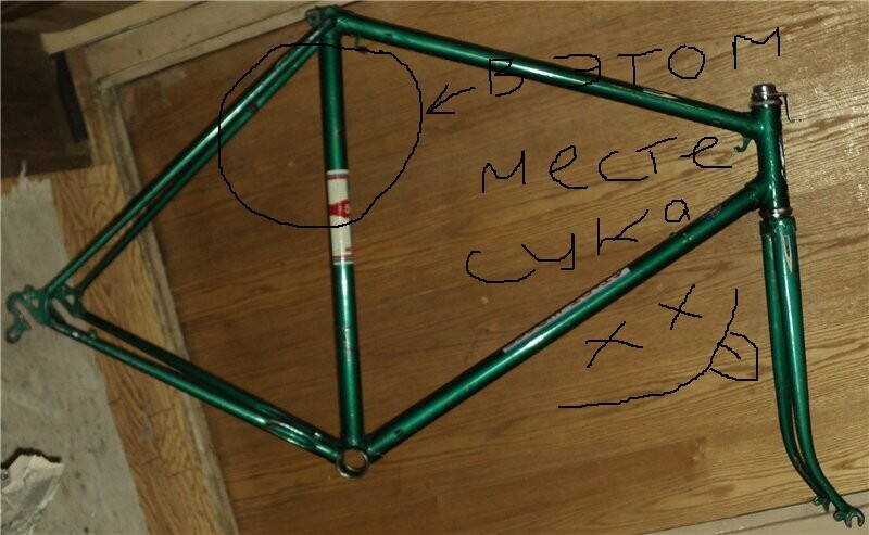

Скрипит подсидел при езде, затянуто до усеру, первые пару километров все нормально, потом опять скрипит. Что
заметил так то что после прокрутки подсидела звук исчезает!!!Но через время опять появляеться!!!
a84c72fce786.jpg [ 92.52 КБ | Просмотров: 1991 ]
