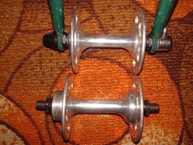

old_school писал(а):
Растягивай перья до 120 мм. Мостик только не оторви.
Кстати размер между фланцами в передней 65 мм , а по идее должны размеры фланцев во втулках быть одинаковы?
Видно невооруженым глазом что у задней втулки намного крупней корпус( хотя они типа как должны быть одинаковы или нет?))

Не должны. Забудь (меня ввел в заблуждение неверный замер 140). Тебя должно интересовать расстояние между дропов, занимайся.

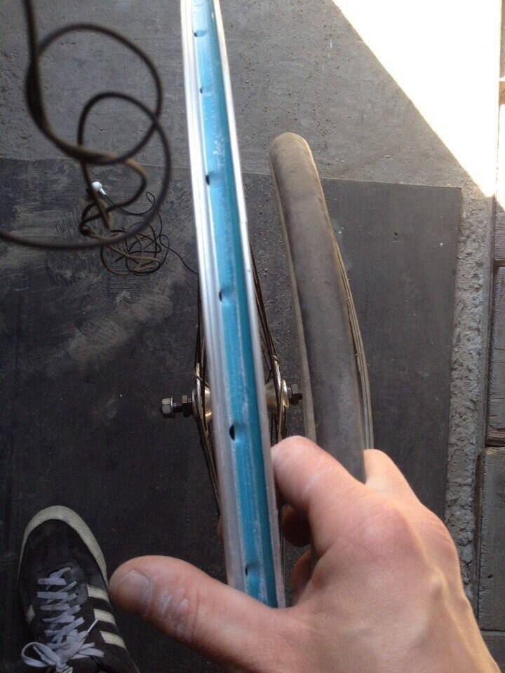

Ребята, постоянно когда снимаю покру, наблюдаю такое счастье. Покупал и уже и шире флиппер, все один хрен. Камеры не рвет, но мне все равно не нравится. Обод самый обычный аванти да-30. Много кто в прошлом и теперешнем ездил на таких ободах, не было такого? Шо делать? Кто какой флиппер ставил, шо он держался там, блин.

Недостаточно широкий флипер. Он должен быть шире посадочной ширины резины на ~4-5 мм, т. е. на обод 622х13 нужен флипер 18 мм.
Изолента спасет от всех болезней (по моему мнению, только вот изолента классная) а так флипер пошире типа мишлен))

На других вроде норм, не сползало) но спасибо) попробуем)
