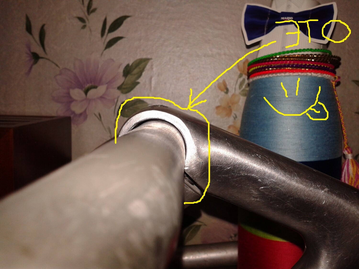

Подскажите вынос зажимает но не до конца, руль из чего подкладку можно слепить чтобы держало??
В конце концов кто нибудь знает замену(альтернативу) стандартной рулевой хвз??

в поиск шагом марш

Вместо хвз- спецзаказ. Плюс я на рынке покупал с подходящей резьбой, индийскую, красивую, тока чашка аля турыст, брал чашку и конус стартон и гайку оттуда, выглядело клево) шоб не всучили хлам с дюймовым шагом, берешь с собой вилку.
Проставки в вынос сделай из банки пивной, а лучше купи другой руль, ток сначала померяй нужный диаметр. На фото руль от турыста? Из него тока бонг класный можн сделать)))
Мыло - грязное.
Банки пивні бувають стальні і алюмінієві . Їх потрібно зачищати від фарби .
