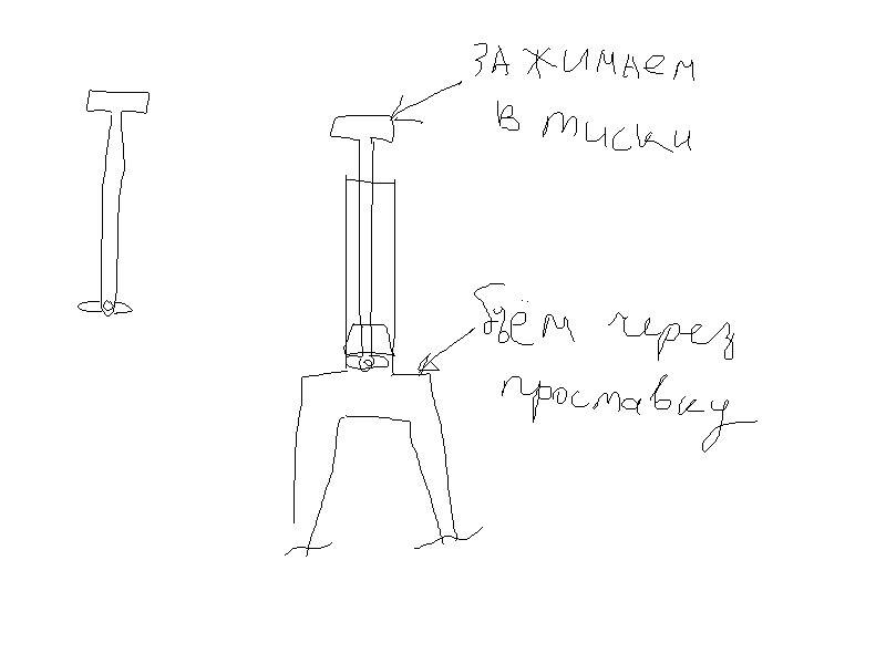

Первое, что в голову пришло: Берём болт, делаем продольный пропил, заклёпываем свободно вращающуюся пластину, засовываем через отверстие в якоре, цепляем — выбиваем.
Что за вилка, кстати, такая — без дырки снизу?

Тогда лучше вариант с метчиком

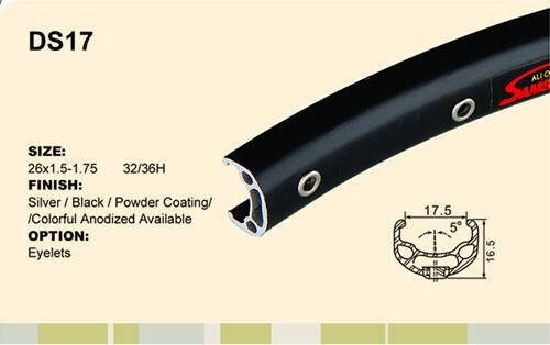

Покрышка 700х23 , ничего критичного если её поставить на обод 17,5 мм посадочной ширины? По таблице Шелдона вроде как нельзя , но я думаю можно же отступить от стандарта? :yes:

1. в "таблице шелдона" не сказано, что НИЗЗЯ.
2. на пикче 26 и 700 не встанет)
3. ничего страшного, только выше вероятность змеиный укус сделать или продавить покру до самого обода и сам обод факапнуть. но это не значит, что так и будет.

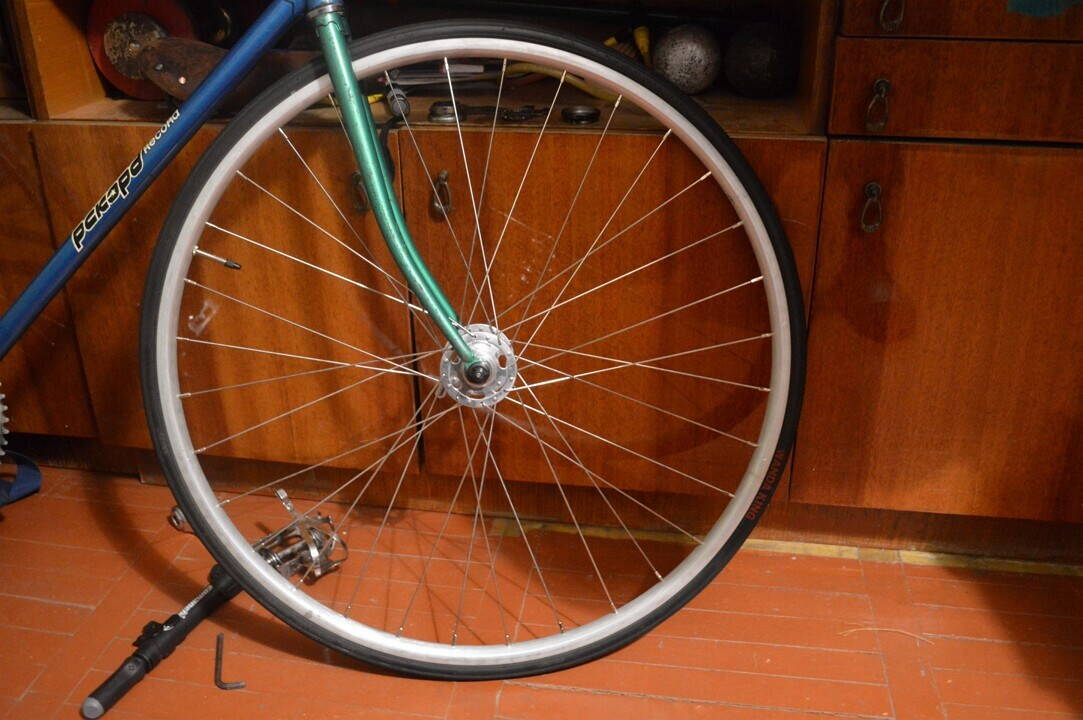

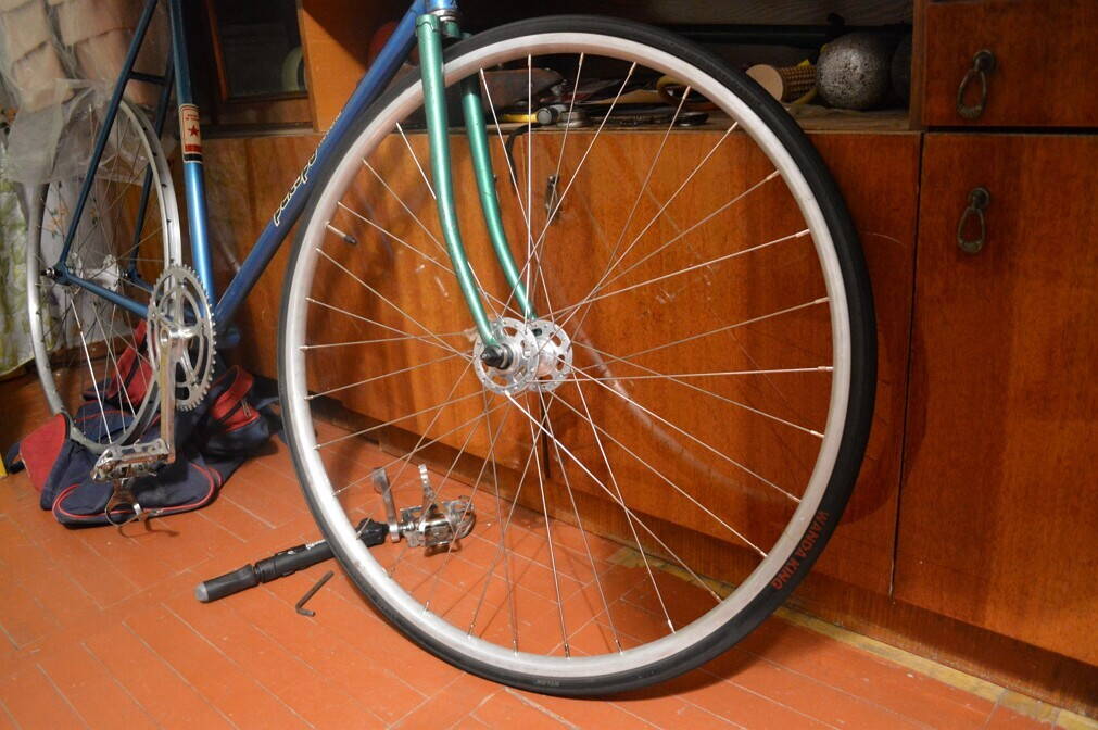

У меня обод на 28 , вот только посадочная 17,5 .(то я так чисто для картинки пацаны)я ж не совсем тавой тю тю))))
Я взял классические но по таблице типа на них не катит 700Х23.
Выглядит с покрышкой так.

Вот именно главный вопрос кто нибудь ставил не по таблице?? Были ли последствия?( как сказал уважаемый oleksij m )
 Заголовок сообщения: Re: Мелкие технические вопросы (с)
СообщениеДобавлено: 14.01.2015 22:27
Сообщения: 1629
Город: днепропетровск
Зарегистрирован:28.06.2012
корешь ставил, один раз на рельсах ударился. если ставить больше, чем рекомендуемая, то всё ок. правда тоже не всегда)
СообщениеДобавлено: 14.01.2015 22:28
Сообщения: 2693
Зарегистрирован:17.04.2010
Много кто ставил. Почти наверняка проблем не будет.
