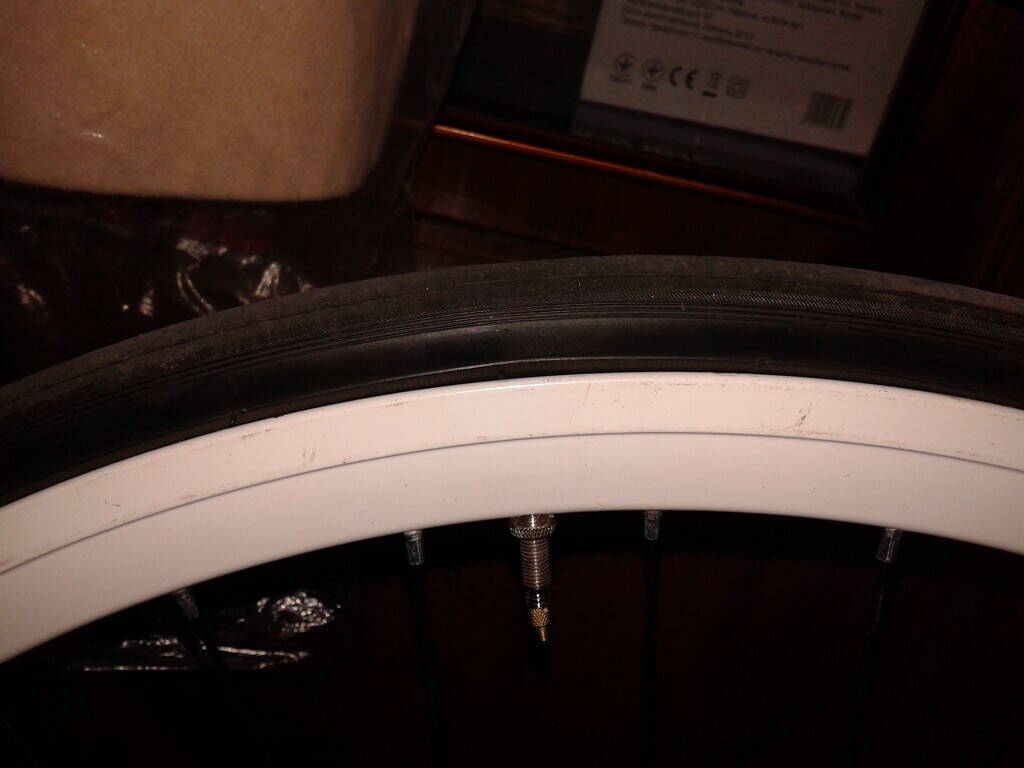

Блин как усадить покрышку в месте ниппеля?? Уже все перепробовал сука!!!!
20150224_231059.jpg [ 92.53 КБ | Просмотров: 2359 ]

Petya Znoyny
Открути гайку на ниппеле, спути немного камеру и протолкни ниппель.
відкручуєш гайку, штовхаєш ніпель в середину покришки поки не провалиться, рухами в різні сторони саджаєш покришку на місце поки вона не зачепиться за борт обода, закручуєш гайку назад качаєш 2 атм. перевіряєш чи покра добре сіла і повністю зачепилась за обід, і накачуєш решту 5-6 атм. вуаля

Petya Znoyny
синюю изоленту пробовал?
