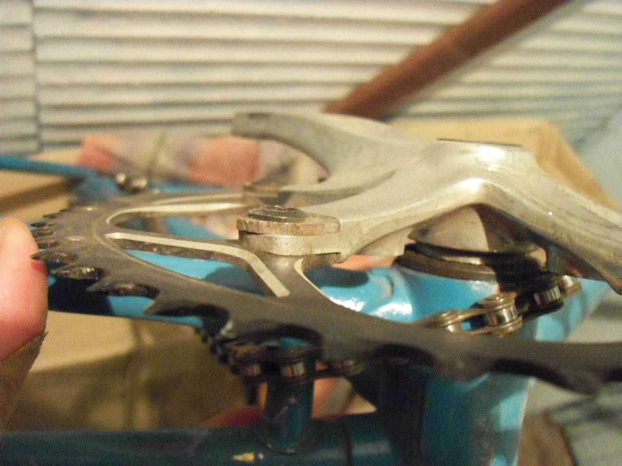

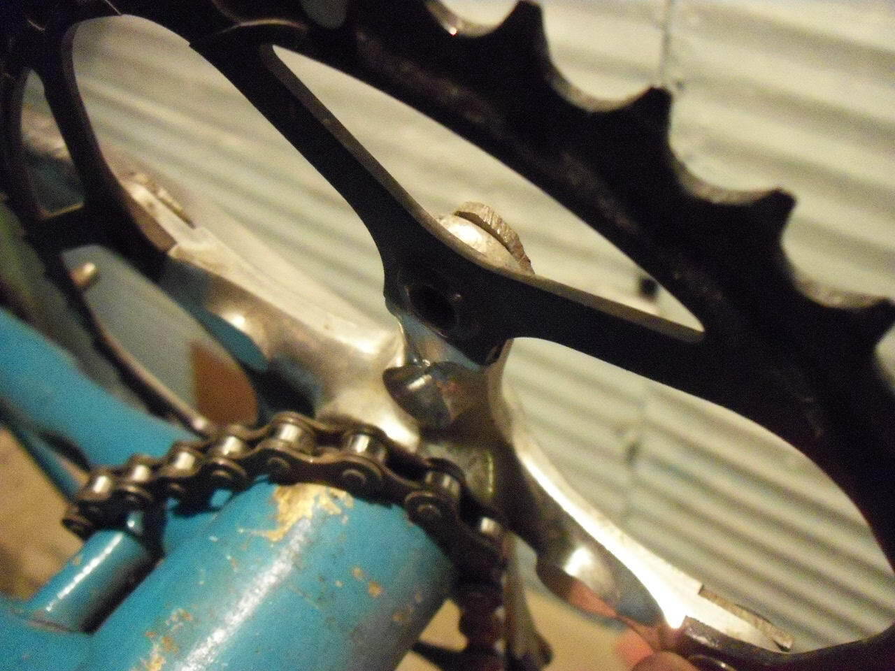

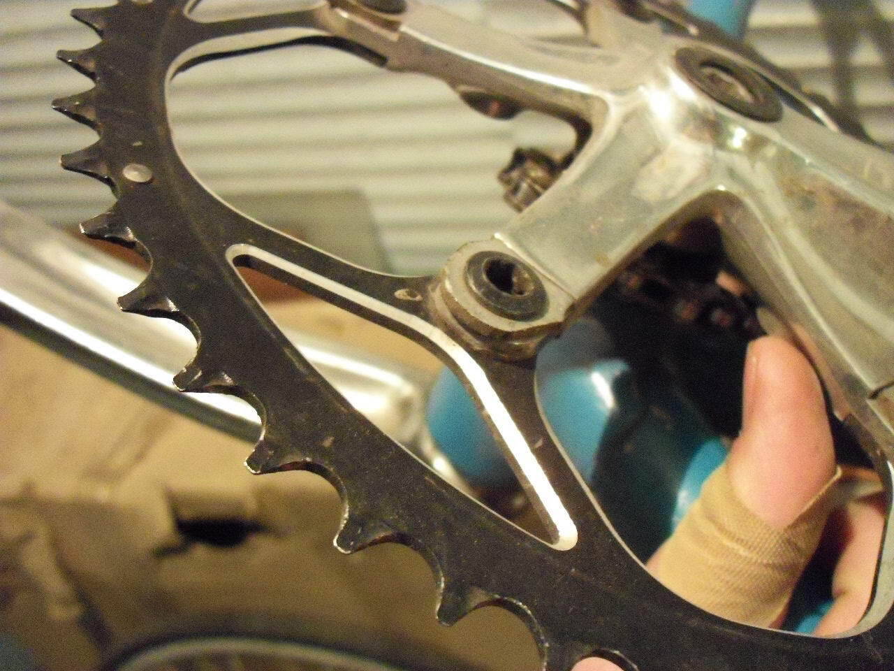

У меня такая недосистема стоит
Вопрос можно сюда поставить другую звезду? ( трековую. bcd 135 (в другом источнике 130) у системы ) Потому что моя погнутая и бесит меня :cool:
И как посчитать размер бонок в этом случае ?
Нижнюю полку можно\нужно сточить ?
бывший хозяин системы сделал такое
100_1055.JPG [ 198.54 КБ | Просмотров: 2161 ]
100_1056.JPG [ 184.58 КБ | Просмотров: 2161 ]
100_1057.JPG [ 182.17 КБ | Просмотров: 2161 ]
artworks on demand
 Заголовок сообщения: Re: Мелкие технические вопросы (с)
СообщениеДобавлено: 03.04.2012 22:15
Сообщения: 6400
Город: Київ, неКиїв
Зарегистрирован:29.08.2009
Бери циркуль, линейку - и меряй. Если 135 - у меня есть пара звёзд широких (одна новая, одна почти новая).
