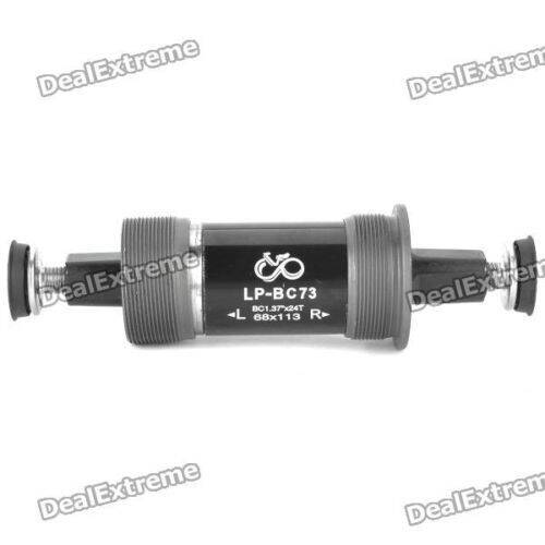

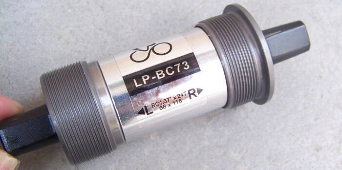

да нету в магазине 103 вала.
А этот на картинке JIS вал ? Описания нет нигде. Кажется там алюминиевые чашки.
$_12.JPG [ 16.96 КБ | Просмотров: 2084 ]
LP-BC73
моя тема
Старт-шоссе 1978 fix
 Заголовок сообщения: Re: Мелкие технические вопросы (с)
СообщениеДобавлено: 08.04.2015 12:46
Сообщения: 801
Город: kyiv
Зарегистрирован:15.08.2012
Джис там или нет тебе по такой фотке не скажет НИКТО!
Тут пару страниц назад был треп по поводу валов, пролистай.
Ищи в гугле vp и sunrace дешевле нет нифига. Ездит нормально. 110 это дохиба.
А тебе алюминий не нравится?
Мыло - грязное.
СообщениеДобавлено: 08.04.2015 13:15
Сообщения: 965
Город: Kyiv, Ukraine
Зарегистрирован:04.12.2012
вал джис, почти уверен что левая чашка пластиковая)
ставь значит не 103 а 107мм
у меня на разных рамах со 103мм чиркало перо
make peace - not war
http://www.pedalroom.com/members/alexvangal
СообщениеДобавлено: 08.04.2015 13:36
Сообщения: 351
Город: Караганда
Зарегистрирован:01.03.2015

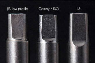

Как я понял там JIS LOW PROFILE
Подойдет ли он на обычную JIS систему или нет?
spndltyp.jpg [ 11.86 КБ | Просмотров: 2047 ]
573677897_454.jpg [ 78.22 КБ | Просмотров: 2047 ]
моя тема
СообщениеДобавлено: 08.04.2015 15:42
Сообщения: 801
Город: kyiv
не, обычный джис
