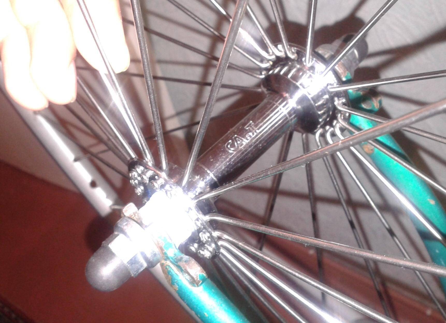

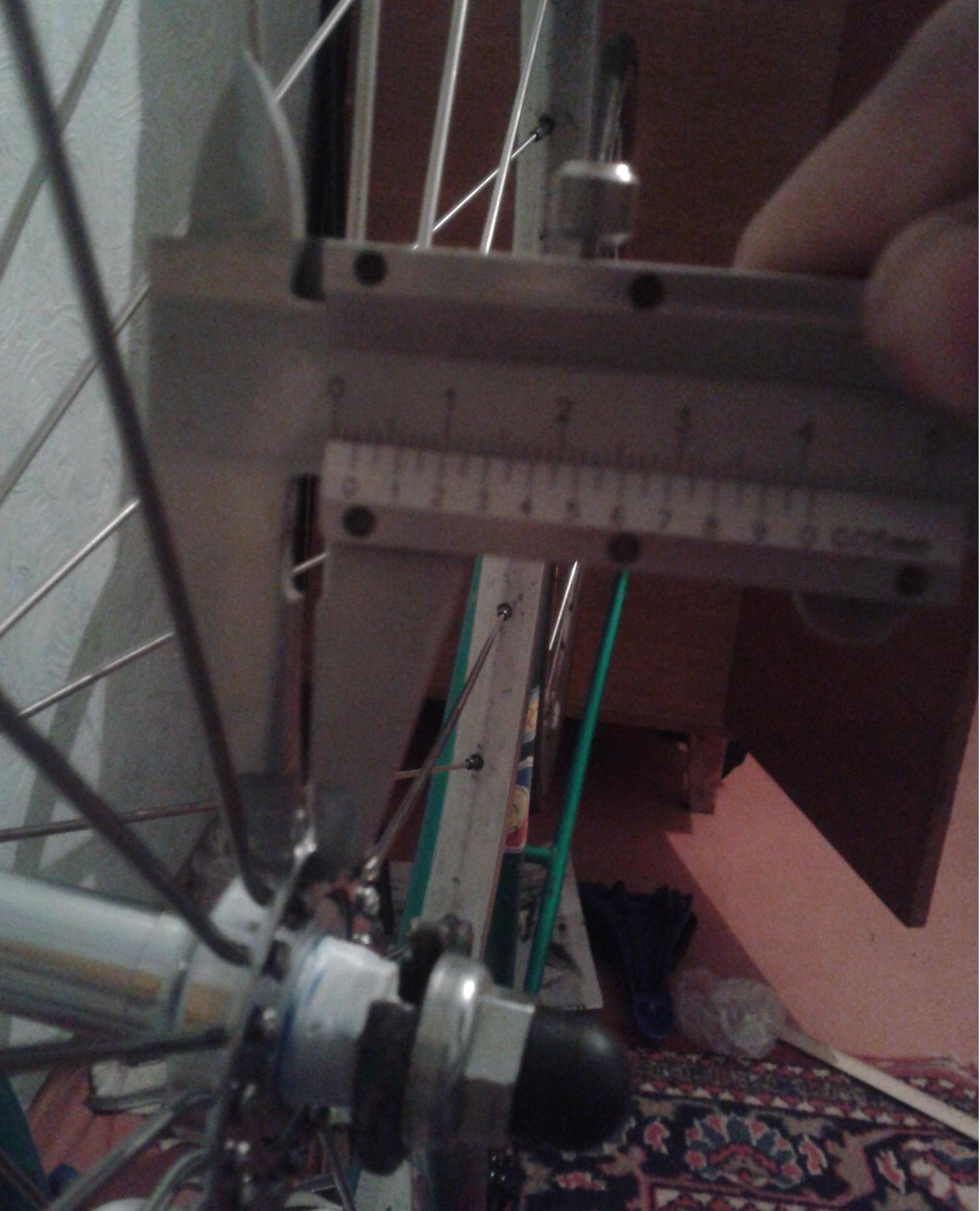

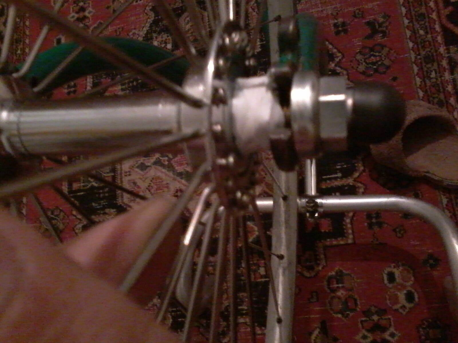

Да. Виноват, плохое фото
Добавляю под спойлером
Втулка неизвестная мне. Я думал что родная, но на ней написано СА.Т, вроде стальная.
1.jpg [ 228.46 КБ | Просмотров: 1926 ]
Обода двойные алюминиевые, б/у, модель не знаю. Есть надпись ""12 SPEED".
2.jpg [ 224.69 КБ | Просмотров: 1926 ]
Спицы не натянуты. Смысла пока нету, ищу шайбочки.
толщина фланца 2мм.
3.jpg [ 225.11 КБ | Просмотров: 1926 ]
Спицы WheellSmith 2mm
4.jpg [ 68.91 КБ | Просмотров: 1926 ]
Ситуация в деталях:
Подарили мне СШ 78 года. На ходу. У него уже были покрышки и камеры. Обода были свои, одинарные. Поэтому я и думал, что втулки свои родные. Задняя втулка точно своя. А вот передняя, как она там оказалась, не понятно.
Купил б/у двойные обода, покрышки Кенда 23". Ну и спицы WheelSmith. Спицую переднее колесо радиально.
Вопрос: Что подкладывать под головки спиц?) и сколько
